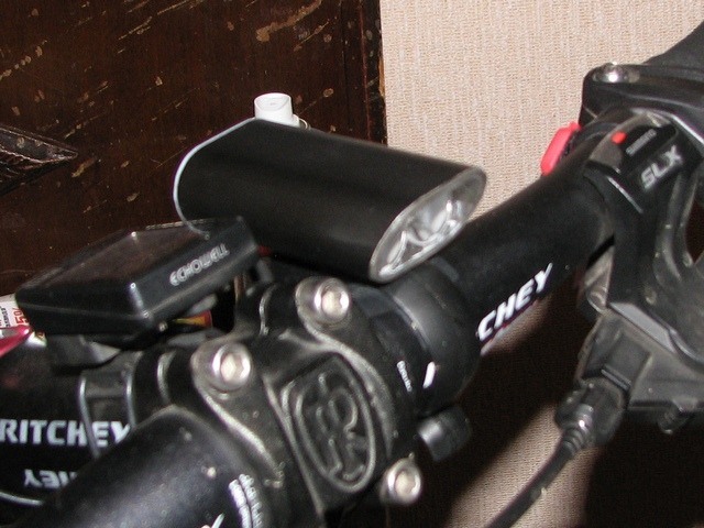

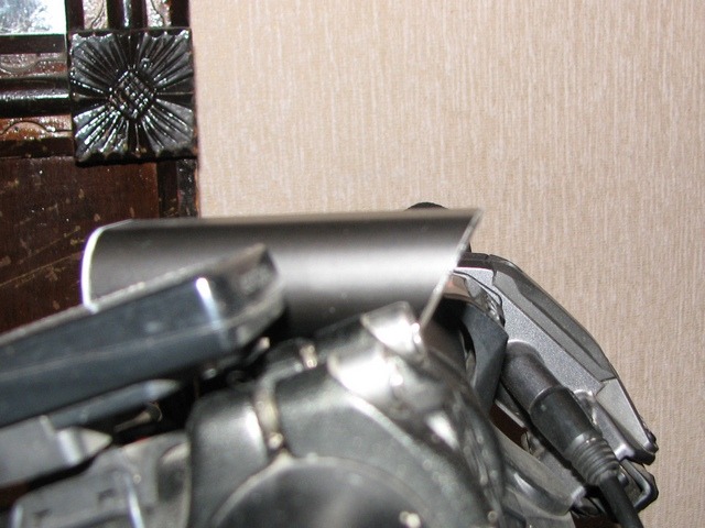

Первую версию козырька тестируем. Вторая версия будет съемной, вероятно из карбона.
Зодно скажу, что если неудобно ставить фару на руль (мешают манетки или тормоза), можно его развернуть, см. фото.

А фонаревку таких фонарей не делали еще? Интересно просто на свет посмотреть если фару поднять выше... Съемный козырек тоже вариант, встает тогда вопрос его целесообразности... снимать только там, где нет встречного движения?

ВОТ! Я про это с первого знакомства с бластером говорил! (предлагал пилить под 45°)
И смотрится круто, и функционал на лицо! надо конечно смотреть на пятно, какое получается. Может стоит даже побольше угол взять.

Козырек вещь. Изнутри только еще отражающим сделать.
Kadagazov
Повідомлень:1525
З нами з:1.4.10 17:48
Skype:kadagazov
Звідки:борщаговка-берестейка
Re: Фара BikeLight Custom MicroBlaster
Повідомлення Kadagazov » 2.12.11 18:10
алюминий и так отражает что надо. Максимум - чуточку заполировать.
