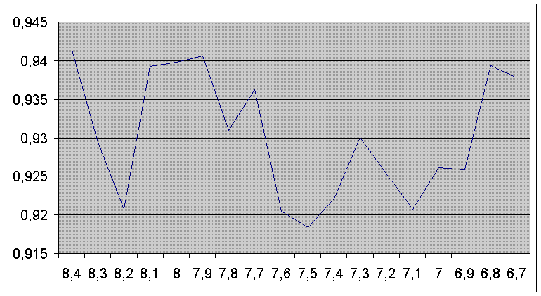

Провёл измерение КПД драйвера для основного режима работы (200%, ток 700 мА). Вот график:
Можем похвастаться средним значением какаду, равным 93%. :^:
До 95%, увы, не добрались - микроконтроллер тоже хочет кушать...

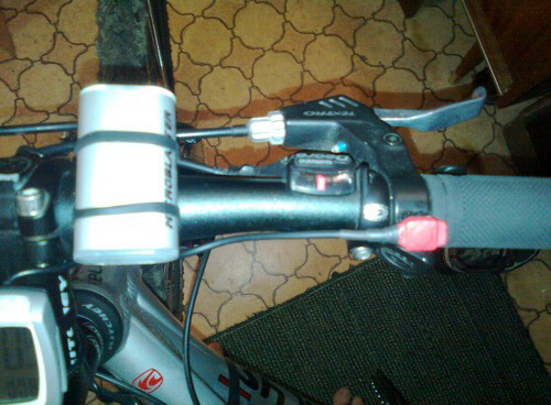

3. Собственно кнопка. Не очень понятно зачем кнопку "выносили" из корпуса: "прилепить" её на постоянное место, мне кажется, было бы удобнее.
Не соглашусь. Очень удобно, например, при езде по городу (кроме езды по лесу использую для езды с работы, т.к. сейчас рано темнеет, а с сегодняшнего дня ещё и на час раньше :))
При переключении режимов не нужно отрывать руки, чтобы дотянуться до кнопки. Кнопка у меня закреплена на креплении ручки тормоза впритык к грипсе (к сожалению, похоже на форуме отключены вложения, так что фотографию не смог прикрепить).

Попробуй уменьшить фотографию чтобы была не шире чем 1024 иначе да, не получится присоединить. Очень интересно увидеть где она у тебя закреплена, потому что я, честно, пробовал (см. мой руль) возле дудки, но там страшно неудобно — часто дудка "ложно срабатывает" :grin: И опять же — как быть с грип-шифтами?
Самые тру-граммар-наци - это капчи. Всего одна незначительная опечатка - и они вообще тебя за человека не считают!
samva
Повідомлень:103
З нами з:30.1.10 15:08
Звідки:Forest city
Re: BikeLight Custom MicroBlaster
Повідомлення samva » 30.10.10 23:46
Я просто не заметил, что внизу сообщения есть вкладка "добавить вложения", а пытался через профиль добавить к себе файл, надеясь, что где-то потом его можно будет прикрепить.

Ну это да, варинт конечно. Но, еще раз — посмотри на мой руль ;)
Хм, с беспроводными велокомпами как-то печально получается.
Наверняка ребята что-то да придумают. Ну и я еще разные вариант крепления и расположений пробую. Пока в процессе.
Фара зачётная, места занимает очень мало, за что ребятам большая благодарность :good:.
Как-то у тебя все массивно на руле выглядит. У меня после того, как пару недель назад снял свой VDO C4 c руля и поставил Trek Incite 11i на вынос (купился на каданс и крепление на вынос), руль разгрузился.
Кстати, а что это у тебя на снимке в правом верхнем углу с надписью "SCOTT"? Задний переключатель что ли?

Ну да, манетка амморта. Хорошо что еще нет манетки вилки :) А разгружать-то больше и не чего... Ну разве что дудку снять, но всё равно до кнопки тянуться будет неудобно.
Но опять же — это мои реалии, у тебя вот — удобно получилось. И комп у меня и так на выносе :pardon:
Повідомлення samva » 31.10.10 00:20
А где и как у тебя батарейка прицеплена и что за комп — беспроводный? Если да то как оно с работающей фарой — ловит сигналы?
Он проводной. Предлагаю перенести вопросы не касающиеся фары в личку, чтобы не захламлять ветку :)
