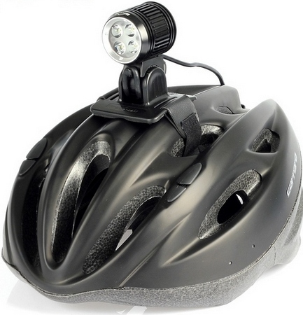

Пожалуйста, а про крепление на шлем кто-нибудь расскажет? Желательно в фотографиях.

Отлично, вот индивидуумы пусть расскажут-покажут как у них получилось :help:
Какой тип крепежа фары к хомуту? Подойдет ли готовое решение - такое или такое?

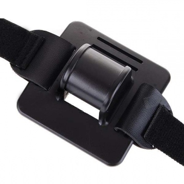

Так это же для круглого сечением фонаря!
Может это подойдет (оттуда же - motor.info.ua):
Крепление на голову для фар_jpg.jpg (97.36Кіб)Переглянуто 7716 разів
Крепление на голову для фар.jpg (56.65Кіб)Переглянуто 7724 разів

Re: Фара BikeLight Custom MicroBlaster
Повідомлення Shilik » 16.7.12 21:57
Без доработки не подойдет
Сечение не важно, бластер становится как родной

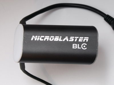

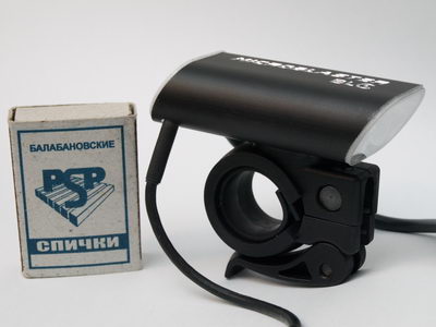

Сегодня собирал Микробластер в корпусе с двумя срезами.
Отличия видны на фото:
Размер относительно коробки спичек
Вид сверху
Литий-полимера ёмкостью 5000 mAh у нас пока нету в наличии. Есть 2 экземпляра 4000 mAh.
