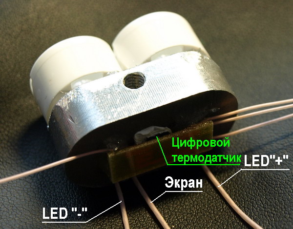

По поводу помех велокомпьютерам:
1) для качественного экранирования фары нужно соединить корпус фары с минусом аккумулятора проводом с минимальным сопротивлением. В новых светодиодных блоках для этого добавлен специальный провод - "Экран":
LED block.jpg (78.01Кіб)Переглянуто 9828 разів
2) Возможно, понадобится экранирующая вставка между задним стеклом и драйвером.
3) Возможно, понадобится использование проходных конденсаторов.
Я в ближайшее время проведу исследование помех от фары и постараюсь их максимально уменьшить.
