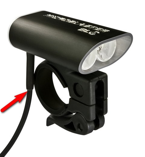

Доброго вечера!
Прошло три года с покупки. Порвался провод вот здесь:
Подскажите, пожалуйста, как отремонтировать самому?

Повідомлення Shilik » 15.6.15 08:11
Наилучший вариант - отковырять аккуратно заднее стекло и загнать провод поглубже, припаяв таким-же принципом.
все остальное - это колхоз с подпайкой двух хвостиков.
Ну или можно отправить нам на переделку.

Повідомлення dimmm » 22.6.15 10:06
Не смог я аккуратно отковырять, приклеено крышка очень хорошо. Вышлю вам в умелые руки. Мне бы полный адрес в личку.
Заранее спасибо.

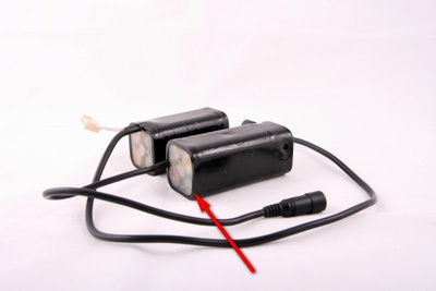

Повідомлення dimmm » 20.7.15 20:51
Сбоку аккумулятора (показано стрелкой на рисунке) обнаружено черное твердое образование, похожее на смолу. Изоляция по краям обеих сторон разошлась.
Ранее в фонаре оторвался провод питания. При осмотре увидел оплавленный провод в месте обрыва. Может это как то связано? Аккумулятор работает нормально выдает напряжение 3.85V. Написал в личку по поводу ремонта. Ответьте пожалуйста.
Мое мнение, что провод фары перетерся и произошло короткое замыкание, которое в свою очередь повредило АКБ. А что вы думаете?
Возможен ли ремонт?

Повідомлення leh.valensa » 23.7.15 16:31
...Ранее в фонаре оторвался провод питания....
2Shilik: В Micriblaster Pro эту проблему решили? Если да, то как?
А то у меня (в Microblaster B+) оба провода вылезли из форы и свободно болтаются (пока не оторвались полностью - так и езжу):
Пытался посадить на клей, чтобы заднюю крышечку не отковыривать, но клей не держит. Тут нужно более надежное решение.
Такую же проблему видел у другого владельца Microblaster-а на покатушках (вылез только один провод - питания).
Хочу заказать Microblaster Pro (мне в хозяйстве две фары нужны ;) ), а после этого свой B+ отдать на починку. Но если в Pro версии в этом плане все осталось так же, как и в B+, то для меня все "вкусности" Microblaster-а, к которым я так привык :inlove: , меркнут по сравнению с надежностью проводов.
