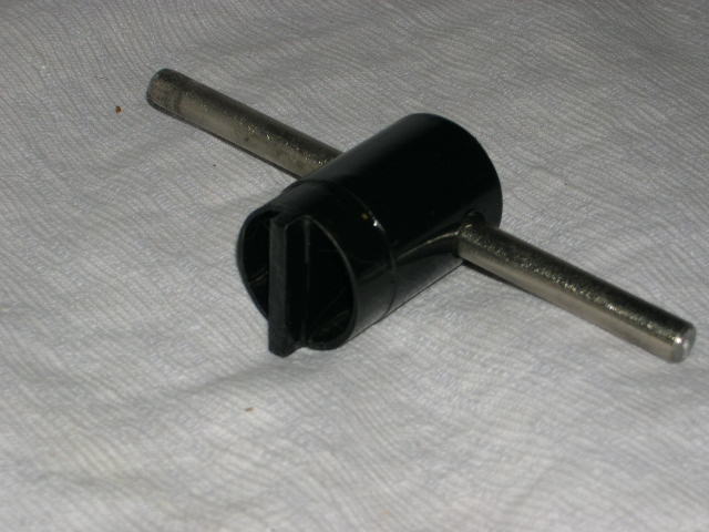

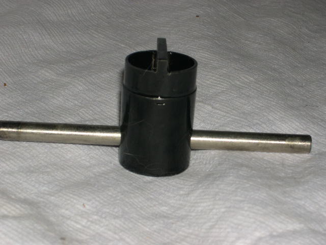

Предлагается, в основном проФфесионалам ( орфография гаранта), ключ для разборки барабана трещетки картриджных задних втулок Shimano.
Внимание! У Shimano для этой операции инструмента нет! Резьба на внутренней гайке-кольце барабана - левая!
Заводское изготовление. Стоимость 100 грн.

=( Сьогодні працював з цим ключем. Якщо чесно, то дуже розчарований, бо так і не вдалося розібрати втулку. Одягнув рукавички, зафіксував колесо, вставив ключ, почав крутити по годинниковій, піддав ще... З третьої спроби ключ зірвався. Ось результат: Зображення Пази втулки просто З"ЇЛИ метал ключа...
Рекомендую загартувати пластину, або використовувати іншу марку сталі... Не факт, що ключ поганий, але ще є куди рухатись. А так - 100 грн. на вітер, натомість зараз буду обрізати старий сімейний ключ і викручувати ним.

Привет! Это нужно было делать не на весу и прижимать ключ к втулке. А он просто выскочил из шлица. К инструменту нужны еще и руки!
