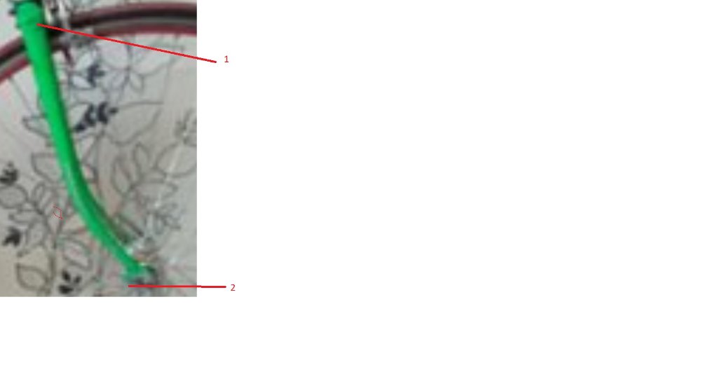

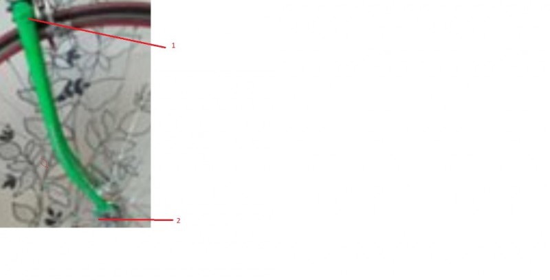

Речь не о велосипедах 90-х, тогда лепили любые этикетки. Тогда были "спорты" даже с открытой рамой :lol:

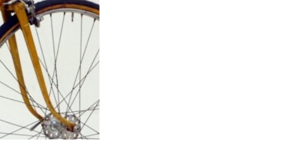

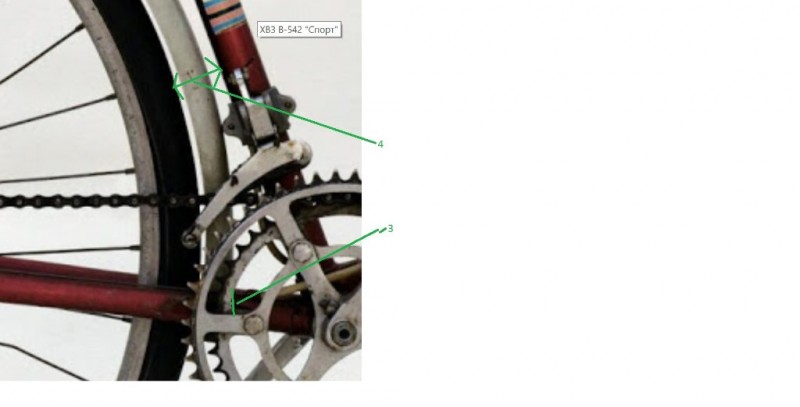

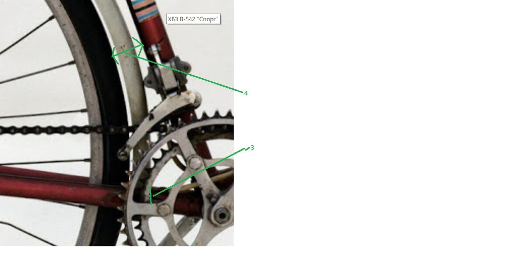

Это скорее всего модель 542 СПОРТ. http://velosov.blogspot.com/2013/01/542.html
По крайней мере передняя вилка это выдает. Обратите внимание на точку крепления крыльев 2, другую корону 1 и немного иной профиль перьев, на 552 ярко выражен элипс.
Вероятно на задних перьях вашего велосипеда, возле рамы, должна быть перекладинка крепления заднего крыла 3. На гоночной версии ее нет. Ваш велосипед апгрейдился, могли эту деталь т удалить. Ну и сами размеры немного будут отличаться, поскольку на спорт предусматривалась установка колес 622х37 (28х1.5). В стартон их можно было вставить/снять, только в спущенном состоянии, не хватало расстояния 4 , поскольку там ставились трубки 622х18-24мм, максимум видел 32 мм, не знаю ставились ли они без проблем. Поэтому у "Спорта", как и у "Туриста", перья были чуть длиннее Стартоновских (визуально такое впечатление и складывается). А "шприцы" это не показатель, это от года зависело
542

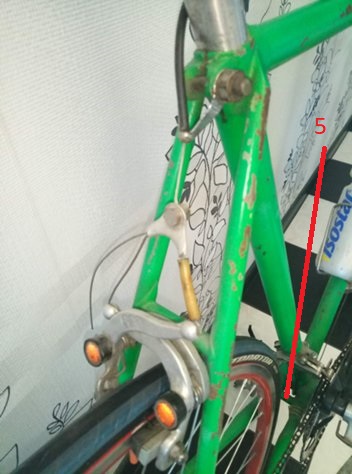

А вот нашел на ваших фото эту косынку крепления крыла 5

Это точно не турист .Геометрия другая . Не говоря у же про конструкцию узлов рамы , диаметр подседела и т.д.

К стати на фото похоже совсем поздняя рама, с бонками для подфляжника.

овальный штырь это у вас что то не то, зажим пережат был.
косынка на всех идет, даже на трековых.
просто хвз с большой базой, или обычной шоссе, надо замерить.
вообщем ничего то и хорошего в этой раме нет.

К стати, обратите внимание на сложный профиль вилки у 552 модели. Я выше картинку давал.

И если у меня 542, то детали на фото ниже - одинаковые?
Рулевая и вилка:
Манетки и крепление под насос:
Иглы, место крепления крабов, перемычка внизу рамы:
ЗображенняЗображення
Это если не смотреть на каретку, толщину глагола, веса велосипеда, а значит и материалов из которых он сделан...

детали, которые вы выделили, на ващем велосипеде имеют явно упрощенный конструктив, и соответственно менее надежны.
Похоже у вас просто перестроечный новодел.
