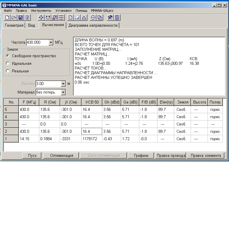

--shurik-- а влиение стен на антенну сильно сказывалось на КСВ? а то на видео не особо хорошо КСВ-метр видно.
Два дня назад сделал ягу двухдиапазонку, причем с бумом из алюминиевой трубы. Смутило то, что когда она просто стоит прислоненная к стенке (никуда ее не направлял) отлично принимает Герань на 148,175МГц и репитер на 439,050МГц. Насколько я понял, репитер где-то на Борщаговке, т.е. относительно недалеко. А вот где антенна Герани находится, я не знаю. (Есть подозрение, что на Хохловых). И меня начинает смущать, что диаграмма направленности какая-то круговая вышла. Или влияние стенок квартиры сказывается. Чуть потеплеет, поеду поставлю ее на даче на мачте. Фотку антенны вечером выложу, когда дома буду.
Кстати, на Обухвских горках отлично слышно Баофенгом 5 репитер на 439,050МГц на Нагою 771. На штатную очень паршиво.
не сильно, но и прислонять к жб стене тоже не особо айс
эти репитеры и на гвоздь слышно будет :) яги слышат хорошо с довольно широким углом на близких расстояниях, а вот передают - по разному. зависит от кол-ва элементов. Чем их больше - тем уже диаграмма , но больше усиление, ну и соответственно чем меньше элементов - тем шире диаграмма и меньше усиление.
Алю бум не является никакой диковинкой, главное под него элементы пересчитать. ВОТ вам калькулятор - считайте с каким угодно усилением, кол-вом элементов и под любую частоту.
на этот репитер часто подходит Белая Церковь, Макаров и так далее. При прохождении и Беларусь подходит и Ровно , так что ничего удивительного :) штатные антенны очень часто плохого качества (да и нагои тоже, читайте более ранние сообщения - разбирал и выкладывал фотки), но лично видел антенну от пуксинга с ксв до 1.1 :) так что лотерея ещё та. мерять надо и вгонять в резонанс.

--shurik-- Хотел уточнить, а разве мощность репитера не ограничена мощностью, на которой разрешено работать радиолюбителям (например для 3-й категории максимум 10 Вт)?
Как работают антенны, я в курсе (закончил КТРЭ и КПИ РТФ(РК)) и сам радиолюбительством занимаюсь (правда не тем, где радиопередающие устройства) :)
Меня смутило то, что антенна имела круговую диаграмму и я это связывал с тем, что она не в свободном пространстве находилась, а в комнате, где помимо стен еще куча электропроводящих вещей находилось, которые весьма существенно (теоретически) влияют на антенну.
ЗЫ. А антенна, хоть я и делал на алюминиевом буме, рассчитывалась как с диэлектрическим бумом, просто все элементы находятся на расстоянии около диаметра бума (в теории при расстоянии 1/2 от диаметра бума влияние самого бума на свойства антенны минимальны).
здесь вы сами себе противоречите :)
по той ссылке что я дал есть 3 типа бума, металлический (соединен с элементами) , металлический изолированный и неметаллический. попробуйте прикинуть антенну, и меняя тип бума посмотрите на то, как меняются длины элементов и растояние между ними :)
репитер герани работает на мощности гораздо большей даже чем 10 ватт, поэтому и слышно по всему Киеву и окрестностях, но проверять там работу станции крайне не рекомендую :crazy:
73 :)

Вот пример расчета простой антенны с разрезным вибратором и рефлектором (подбор элементов я не делал. просто приблизительно взял длину волны 70 см для рассчетов)
вторая строчка это когда элементы касаются бума (лежат в одной плоскости) а четвертая строчка, когда бум находится ниже на 8 мм. (диаметр трубок элементов 8 мм, диаметр бума 16 мм)
Пятая строчка это вообще с диэлектрическим бумом.

Но это рассчет для простой антенны. Чем более узкополосная антенна, тем сильнее будет влияние металлического бума.
да. так что окружающие антенну металлические предметы влияют не на КСВ а на диаграмму направленности.
я свои антенны юзаю с помощью штатива и куска удочки. стоят в комнате, направленные в окно, окна на запад.
слева 8 элементов на 70см диапазон, усиление 10.177 dBd , делал с помощью вышеприведенного калькулятора. КСВ на заданной частоте близится к 1.
справа 6 элементов на 2м , усиление 8.243 dBd , КСВ 1.05 , на 435 КСВ 1,2. (на фото чуть кривовата - потом подровнял элементы)
все замеры проводились в квартире. левую антенну перемерял на крыше на мачте 5м - ничего не изменилось. так что КСВ особо не меняется от окружающих предметов. а вот бум металлический портит диаграмму направленности - нужно пересчитывать антенну под железный бум.
вообще по практике рекомендуется относить антенну от металлических предметов на расстояние хотя бы пол длинны волны.

--shurik-- На счет того, что металлический бум "портит" диаграмму согласен. А вот на КСВ влияние не особо большое. В принципе, ДХ-QSO я не стремлюсь проводить в ближайшее время, мне более интересно поставить антенну на даче (Глеваха), чтобы она на Киев смотрела (правый берег). Да и просто интерес сть антенну собрать. А для ДХ буду собирать однодиапазонные антенны на 10-12 элементов. А к ним поворотную мачту, чтобы разворачивать можно было в нужную сторону.
ЗЫ. А какой кабель вы используете? И какая длина?
сейчас стоит RG-58/U , марки Eurosat. но не то фуфло что продают у нас. там двойная оплётка и центральная жила одна и медная. 7 метров кабеля (чтоб антенну на мачте можно было поднимать)
раньше давали поюзать H155 - разницы не заметил
