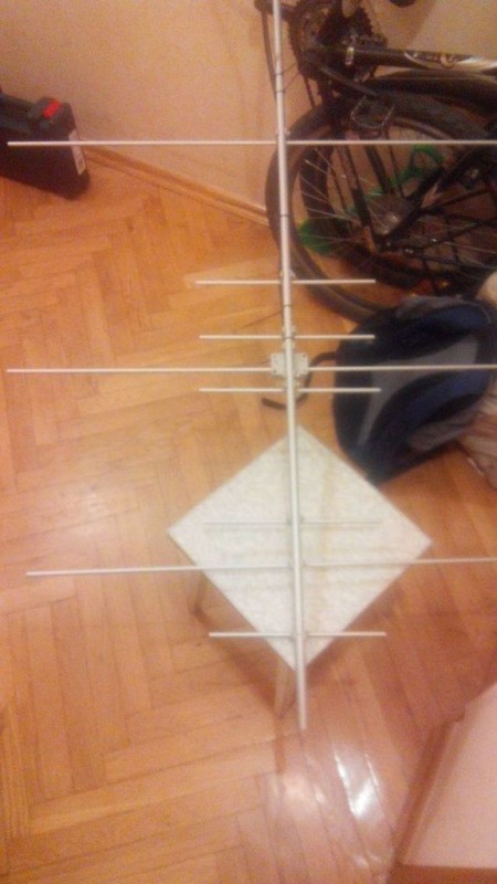

3+5 ... собирал я её (и не только я), ни рыба ни мясо... глухая на двойке даже по сравнению с однодиапазонкой моей на 70ку... да и вообще как показала практика - двухдиапазонные антенны ещё то г..но. советую собрать пару нормальных однодиапазонных антенн и почувствуете разницу.ЗЫ. Выкладываю фотку антенны
1: если антенна 3+5 - как показала практика - глухая (даже хуже чем семидесяточный волновой канал на двойке)Что я не то делаю, что практически ничего не слышу.

Вчера отвез свою антенну-двухдиапазонку на дачу в Глеваху. Разместил ее на чердаке (крыша шифер), направление Бровары-Борисполь. На 70 пару раз кого-то в прямом слышал на 2-3 и всяких рабочил на LPD.
На 2м на 145.450 больше часа общались на отвлеченные темы два (?) радиолюбителя, одного слышал на 5-8 (иногда прием падал на 2-3), второго вообще не слышал. После болтовни в течении часа в конце QSO был назван позывной UR4UR (могу ошибаться). Гугл сказал, что живет радиолюбитель в Василькове, т.е. в 7-10 км от моей дачи.
Нагоя - хлам) Во первых 95% нагой нифига не настроены, их надо разбирать, перематывать катушки, менять конденсаторы. А так в стоке в основном не работают.ЗЫ. На Нагою 771 на 145.450 вообще ничего не слышно, даже с отключенным шумодавом. Т.е. яга оказалась достаточно неплохой для ближних связей. Если привести в порядок фидерное хозяйство (сейчас 15м RG-213 и 0,5м RG-58 и куча разъемов, переходников) и поставить антенну на нормальную поворотную мачту, то будет достаточно неплохо.
