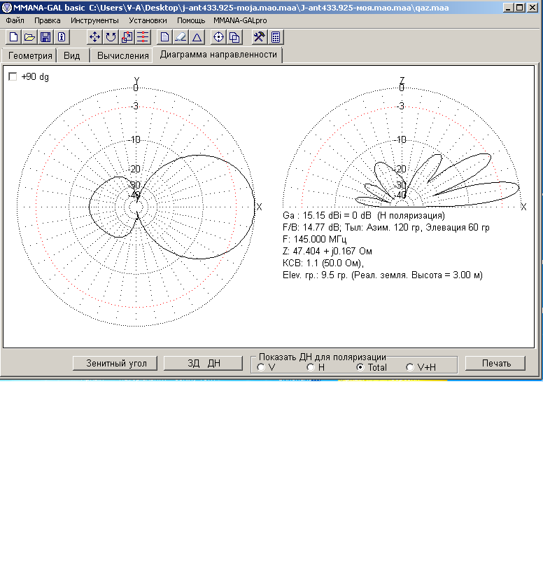

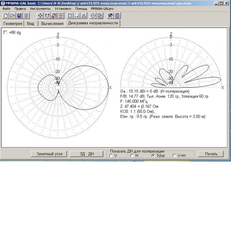

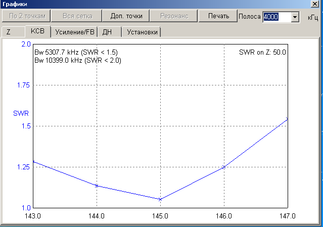

Повідомлення Victor-A » 27.1.15 11:31
Все-таки не давало мне покоя построение антенны с металлическим бумом. Решил заняться рассчетами.
В качестве базовой программы для расчета использовал онлайн-калькулятор http://www.k7mem.com/Electronic_Noteboo ... quick.html
Для "доводки" антенны использовал MMANA Gal Basic.
С помощью онлайн калькулятора предварительно рассчитал такую ягу на резонансную частоту 145 МГц.
Первое число номер элемента начиная от рефлектора, второе число длина элемента в мм, третье число расстояние от рефлектора в мм:
1/1020/0
2/996/466
3/900/590
4/890/970
5/878/1410
Бум диэлектрический.
Дальше эти данные забил в ММАНу. Диаметр трубок 8 мм из алюминия.
Получил КСВ 1,92 и усиление около 15 дБ.
Дальше "сделал" бум из алюминия диаметром 16 мм и приподнял активный вибратор (расстояние между осью бума и осью вибратора 20 мм)
После этого начал подбор элементов для достижения минимального КСВ в диапазоне частот 144-146 МГц.
В результате получил такие размеры антенны:
1/1040/0
2/1040/450 (приподнято на 20 мм)
3/900/580
4/880/960
5/880/1410
Диаграмма направленности, характеристики и прочее в прилагаемых файлах
Минусы антенны в том, что она не работает на 435МГц - усиление чуть меньше 3 дБ, КСВ почти 2,2, четырехлепестковая ДН.
Из плюсов это прежде всего большая прочность антенны - металлический бум, крепление пассивных элементов непосредственно к буму, кабель можно подключать к разрезному вибратору в герметичной коробке, которая в свою очередь крепиться к буму (рассчет показал, что изменение расстояния между осью разрезного вибратора и осью бума с 20 мм до 30 мм мало влияет на параметры антенны).
странно, по этому же калькулятору делал ягу 6эл. на двойку (сейчас на неё работаю) - КСВ на 145.500 1,02 (это с кабелем уже) - стрелка отраженного сигнала вообще лежит.
на 435 КСВ 1,2 , на 439 - 1,2-1,3 примерно. а ещё заметил что КСВ зависит от расположения антенны в квартире.

у меня есть подозрение, что ваш КСВ-метр работает по принципу измерения прямой и отраженной волны в фидере. По идее, чем больше реальный КСВ антенно-фидерного тракта близок к 1, тем больше погрешность прибора. В основном из-за нелинейности детекторных диодов, которые при маленьких напряжениях (КСВ близок к 1 и отражения волны практически нет) просто не открываются.
Вторая прицина, почему КСВ-метр может показывать более лучшее значение КСВ, это то, что отраженная волна, которая в идеале вообще должна отсутствовать, еще затухает в фидере и разъемах. А какая можность радиостанции у вас? Меняются показания КСВ-метра при изменении мощности?
ЗЫ. Расчеты неоткорректированной антенны (рассчитаной калькулятором) в ММАНе могут еще быть не совсем "достоверными", так как первоначальные размеры я "немного" округлял. Да и диаметр трубок в ММАНе задается точно, а в калькуляторе должен быть в определенных пределах.
ЗЗЫ. В принципе в ММАНе не пролема добиться КСВ близким к 1, проблема в том, чтобы КСВ не превышал определенного уровня в нужном диапазоне частот.
ЗЗЗЫ. Кстати, многие КСВ-метры имеют выносной высокочастотный блок, чтобы мерять непосредственно возле антенны, чтобы исключить влияние фидера, разъемов. Думаю, это не зря делают.

Только что ради интереса посчитал в ММАНе свою двухдиапазонку по реальным размерам. По полученым результатам она на 145 МГц более-менее направленная, а вот на 435 МГц (437 МГц резонанс) диаграмма направленности вообще никакая, точнее сказать круговая. Теперь понятно, почему я на даче на 145.500 слышал только одного товарища, а отвечающего не было (антенна имеет четко выраженный лепесток направленности). Также понятно, почему при направлении на ВАсильков (Борисполь, Бровары), я неплохо принимал репитер и некоторых в прямом на 439.050 (там круговая диаграмма направленности).
затухает, но этим можно пренебречь. кабеля 7 метров всего.
на двойке - от 300 мВт до 18 Вт есть. показания меняются незначительно в зависимости от мощности поданного сигнала, но так как в инструкции рекомендуют работать не ниже 5 ватт (для большей точности) - меряю при 8 ваттах ( FM-2008 станция) при каждой передаче (станция-ксвметр-антенна = постоянное подключение).
мерять нужно полностью сетап, с которого работаете. со всеми переходниками,разъемами и кабелями. ибо Вы через всё это работать будете.
КСВ-Метр у меня Nissei RX-503

--shurik-- Если мерять весь антенно-фидерный тракт, то это будут не параметры антенны, а параметры всего антенно-фидерного тракта. А программа считает КСВ антенны, без учета фидера и, самое главное, способа его подключения к антенне.
http://www.radioscanner.ru/forum/topic34704.html в этой теме похожий воопрос поднимался.
ЗЫ. Меня больше всего волнует в данной ситуации несоответствие расчетных данных с реальными. Материалы на антенну, время и теоретическая возможность угробить выходные транзисторы очень сильно ограничивают фантазию в плане самостоятельного проэктирования и изготовления антенн. Вот и интересно докопаться до истины.
в том то и дело, что работать вы будете всем трактом а не "идеальной антенной в вакууме"
потому что вы считаете антенну "в идеальных условиях с подключением без потерь"
не теми мощностями работаете (кстати, а что у вас за станция?) чтоб так быстро угробить транзюки. вон Макс "работал" вообще без антенны и ничего (развалился разъем внутри) ) а если еще следить за тепловым режимом станции - ничего не будет.

--shurik-- на счет того, что надо весь тракт мониторить, я полностью согласен (а параметры антенны мерять возле самой антенны).
Насколько я понял, можно считать рассчеты приблизительно достоверными, т.е. при небольших мощностях и аккуратном изготовлении антенны (по рассчитанным размерам) можно спать спокойно.
