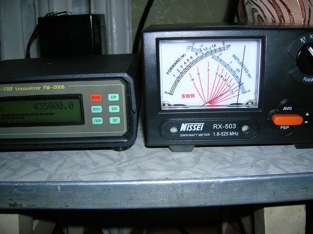

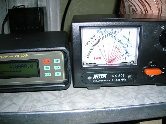

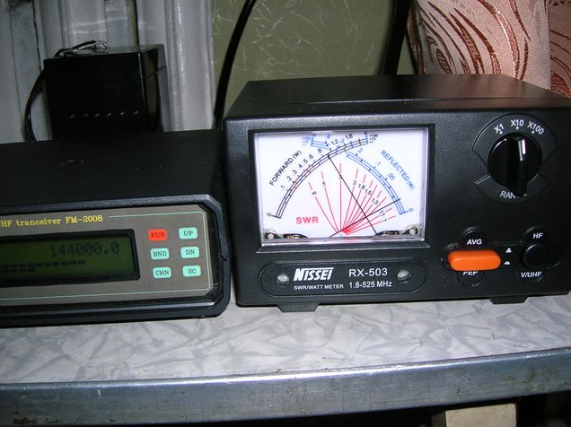

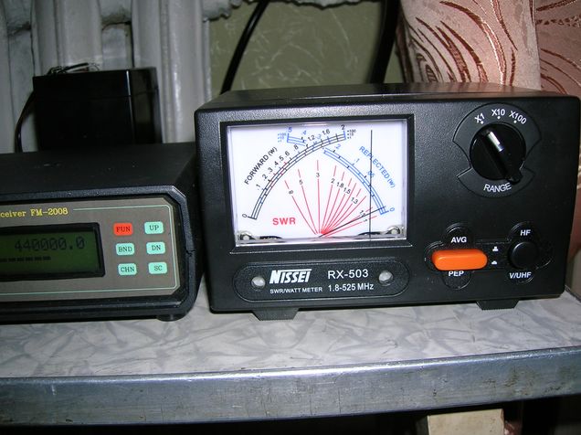

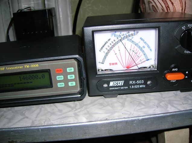

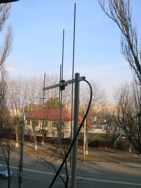

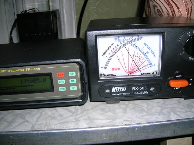

Сегодня наконец довел до ума домашний (Киевский) сетап. Тестирования как такового не было, так как праздник и особо в эфире не поработаешь. Да и умаялся я немного, последние пару суток особо не спал (вчера спросонья забыл свой позывной :( ). Практическая реализация антенны почти полностью потвердила расчетные параметры (равномерность ксв немного хуже, но не критично). Надеюсь в ближайшие пару дней на практике проверю ее работу и смогу что-то более конкретное сказать. Фидер Белденовский кабель RG-8 длиной 5 метров. Мачта из канализационной пластиковой трубы.
Фото измерений по центру и краям диапазонов прилагаю.

Интересно, а можно ли на прием приспособить ТВ-тюнер с эфирной антенной? :) Помнится, когда-то при настройке телевизора с воткнутыми сзади двумя проволочками ловил переговоры таксистов и бог знает чьи еще :)
