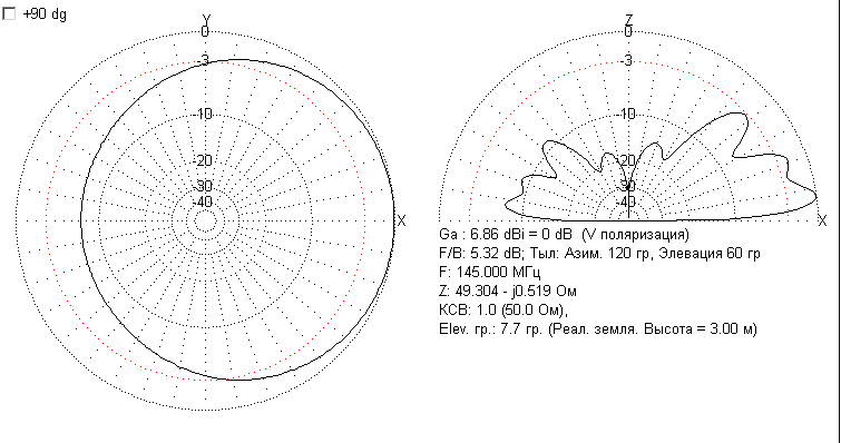

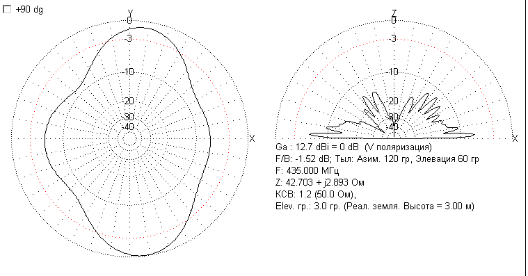

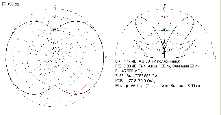

Я только что смоделировал ее в мамане, абсолютно неинтересная антенна для наших радиолюбительских целей. У нее ДН не к земле прижата, в вверх смотрит. Для самолетов да, интересно, но для связи с наземными объектами... :bad:
К тому-же она требует компенсации реактивной составляющей, без этого ксв будет запредельным.
Кстати, на двойке однозначно антенну следует считать на 145 МГц. А на 70 - смотря где работать.

Попробуйте сделать что-то простое из Яг, например с длелал, вроде неплохо получилось (пару страниц назад в этой теме выкладывал кучу фоток).
Тут хоть ксв более-менее приемлемый и гарантированны параметры при точном изготовлении.
