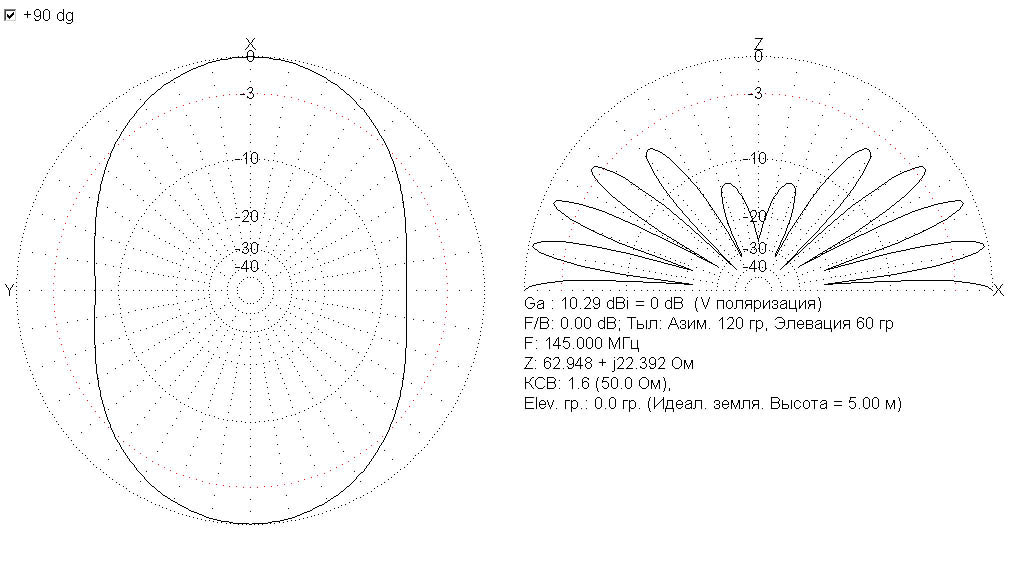

Повідомлення Victor-A » 15.3.15 11:57
На 145 вроде относительно неплохо. Даже ксв лучше, чем я ожидал. Если антенна изготовлена точно по расчётным размерам, то как для первого раза неплохо.

Re: Радиосвязь на Троещине.
Повідомлення archerix » 15.3.15 12:39
Вот в этом есть большое сомнение - я не очень представляю, как можно из проволоки голыми руками согнуть рамку с точностью до миллиметра :duma: Плюс ввиду отсутствия опыта добавляются сомнения в качестве посадки разъема и крепления кабеля к самой рамке...
Еще такой вопрос. В программе есть возможность оптимизации, но непонятно, что она выдает. Можно где-то почитать?
Повідомлення Victor-A » 15.3.15 13:22
Оптимизация в мамане позволяет подогнать параметры антенны под необходимые свойства - максимальное усиление, согласование, ксв и т.п. Но тут необходимо чётко представлять какой элемент и для чего оптимизируется.

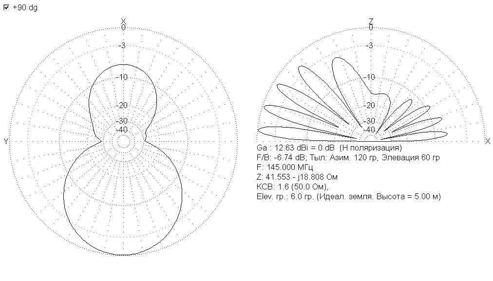

Повідомлення archerix » 16.3.15 12:54
Для расширения кругозора захотелось сделать еще одну антенну, другой конструкции. Заслуживает ли внимания эта типу "два штырька на палке"? :)
Повідомлення Victor-A » 16.3.15 13:00
Интерсно, но абсолютно непонятно расположение штырьков и их геометрические размеры
Повідомлення archerix » 16.3.15 13:40
Двухэлементная яга.
Только автор ее делал из 4 мм прутиков, попробовал прикинуть под свои 2.8, насколько понял процесс. Вот так вот вроде она должна быть в оригинале, лучше или хуже стало, пока х.з.

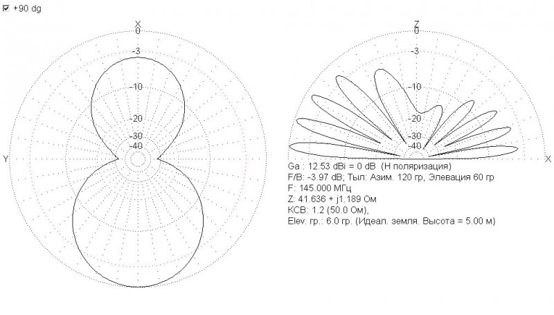

Повідомлення Victor-A » 16.3.15 14:48
AVVAKUM Я на основе такой антенны сделал себе 2+2, но в вертикальной поляризации. На 145 работает неплохо, недавно с Шуриком разговаривал (Отрадный-Троещина), у него колинеарка, так качество связи 5-9 было. Та что антенна не такая уж и плохая.
