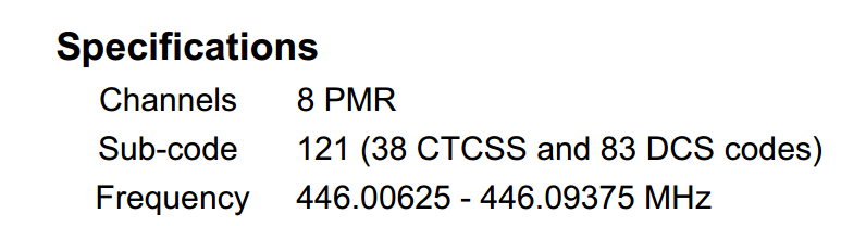

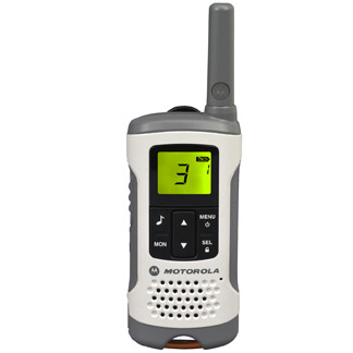

Привет парни и девченки! Расчехлите мне пожалуйста насчет CTCSS/DCS кодов.
Купил я вчера рацайку мотор т50 PMR446, там 8 каналов. Пишут что 121 субтонов, типа CTCSS 38 и DCS 83. Я настраиваю свой Puxing, CTCSS понятно, ввожу частоту согласно таблице, то есть, например канал 8 код 20 на мотороле это частота 446.09375 мгц CTCSS 131.8Гц на пуксинге соответственно. А вот настроить DCS (коды на моторолле 39-121) не понятно. На пуксинге ставлю DCS 025N или 025I но оно не работает с кодом 40 на мотороле. Есть идеи?
http://www.motorolasolutions.com/ru_ru/ ... abresource
эти моторы не поддерживают цифровые субтоны. а разве субтонов аналоговых мало? оно ж одно и то же по сути

Повідомлення .bo » 9.6.15 14:56
не мало, но пытливый ум не дает покоя ;) Заодно и теорию подтяну)

Повідомлення .bo » 9.6.15 15:13
получилось сделать передачу на DCS Пуксинг->Моторола. Шумодав на DCS открывается и закрывается мгновенно и без пшика (это может пригодится). А вот с Моторолы на Пуксинг вроде тоже срабатывает, но пока Пуксинг откроется, проходит 1-3 секунды, это не тру. Что-то не так, пробую подбирать по умной табличке: http://www.onfreq.com/syntorx/dcs.html
