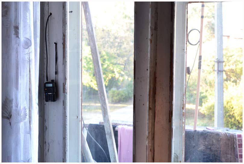

Испробовал свежеспаянную эту замысловатую рамочную J, таки да. Раза в два как минимум по сравнению со штатными резинками выигрыш в дальности есть. В смысле на одной портативке была самодельная антенна, на другой Нагоя 771.

Кому интересно потестировать свои антенны - это легко устроить.
например я в эфире каждый вечер после работы. для тех, у кого есть позывной - можем проводить так называемые "круглые столы" по вечерам на 438.500 +- (или там, где нет помех от всякого барахла фонящего)
у кого нет позывных - ну... в PMR - FRS диапазоне так и быть - послушаю :)
раньше мы так и делали, но что-то традиция оборвалась...
так, для справки - на двухметровом диапазоне (145 мГц) ежедневно проходит "круглый стол" радиолюбителей Киева и области с 21:00 - можете послушать и при наличии позывного - поучаствовать. станции разные, начиная от границы Киевской и Черниговской областей и заканчивая Белой Церковью и Каневом. Частота 145.300 (так же на этой частоте находится Житомирский попугай, который при минимальном прохождении начинает ретранслировать круглый стол, но его мало кто из участников слышит :) )

Повідомлення archerix » 6.10.15 10:51
Для интересу включал вечером послушать на 438.5, ничего не услышал. Никакой движухи пока не было или можно считать тестирование антенны состоявшимся? :(

Повідомлення archerix » 6.10.15 14:29
Было бы интересно потестировать :) В принципе вечером в любое время, когда удобнее.
значит сегодня с 20:00 до 20:30 слушаю 438.500

Re: Радиосвязь на Троещине.
Повідомлення archerix » 6.10.15 17:59

Повідомлення Shureg » 6.10.15 18:41
А что принято говорить при проверке связи? :)
не, ну вот вы издеваетесь? я кому в первом сообщении этой темы всё это собирал??? даже гуглить не надо!
для всех: стою на 438.500 подходите кто желает.

Повідомлення archerix » 6.10.15 18:56
Ну, тогда пойду читать :) А беседу таки нормально слышно.

Повідомлення Shureg » 6.10.15 19:13
хоть бы алёкнули что-то...
для справки - работала портативка с Харьковского (с земли во дворах) с прикрученной автомобильной антенной на машине, ну и я :) .
еще стою на 438.500. подходите, я на приёме

Повідомлення archerix » 6.10.15 19:34
Ну, вы там так увлеченно обсуждали какие-то технические моменты, что неохота было встревать - просто для начала думал убедится, что хоть что-то слышно :) Потом захотелось попробовать другую самоделку, попытался наощупь ее как-то приделать на балконе и плюнул на полпути, завтра на свету уже :) Сейчас стояла так, фотка, правда, не очень удалась. Пока просто привязана к перилам.

Повідомлення Shureg » 6.10.15 19:40
меня и на кусок провода слышно будет. важен момент как антенна передаёт.
ещё стою на частоте, можете просто сказать "раз два три тест" несколько раз
ЗЫ: я шо, уговаривать должен? или это мне антенну тестировать нужно?

Повідомлення archerix » 6.10.15 19:43
Попробуем :)

Повідомлення archerix » 6.10.15 19:47
Ясно, спасибо, совсем плохо слышно :(
