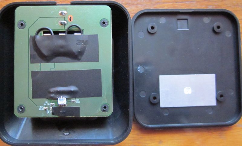

Вскрыл зарядку от TYT TH-UVF1. Бедапечаль. LM317, которая выдает 9,8 В. :eek: Придется ехать в Имрад за вменяемым контроллером, мда.
