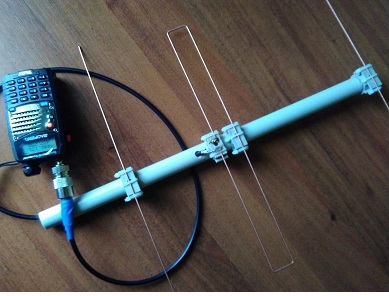

Повідомлення Dremon » 9.2.18 12:41
Доброго времени суток.
Давненько не заходил...
Подскажите пожалуйста подойдет КАБЕЛЬ КОАКСИАЛЬНЫЙ RG-58U 50 ОМ, CABLETECH для антенны (такого типа https://altai-boltai.ru/viewtopic.php?t=86).
и какой переходник нужен для подключения к радиостанции( Баофенг) с кабеля на радиостанцию https://radio-product.com.ua/g7571617-r ... erehodniki
Спасибо.
Shureg
Повідомлень:2973
З нами з:23.5.07 13:15
Skype:Shureg_ua
Звідки:Чеперськ,Троещино
Re: Радиосвязь на Троещине.
Повідомлення Shureg » 9.2.18 12:46
если не длинный - с пивом покатит :)
Спасибо.
к антенне подпаивайтесь, на другую сторону кабеля можно припаять это и использовать этот переходник.

Повідомлення Dremon » 9.2.18 13:06
Спасибо.
Александр,а какова максимальная длинна кабеля?
По подключению-то есть нужен и коннектор и переходник?

Повідомлення Shureg » 9.2.18 13:08
не больше метра ибо на этом кабеле при этой частоте дикие потери.
да, и коннектор и переходник. ну или искать SMA-F под ваш кабель под пайку.

Повідомлення Dremon » 9.2.18 13:56
SMA-F такой http://uploads.ru/m8FuN.jpg (Разъем типа RP SMA (гнездо) для 50 Ом кабеля RG-58 )

Повідомлення Shureg » 9.2.18 14:00
да, такой, но он под обжимку, учтите.

Повідомлення Dremon » 9.2.18 14:08
Спасибо.Буду пробовать.
А на сколько далеко, антенна будет работать на приём ?

Повідомлення Shureg » 9.2.18 14:10
всё зависит от качества исполнения, высоты установки и кучи разных факторов. пробуйте :)

Повідомлення Dremon » 17.2.18 10:53
Таксс...вобщем купил я коннектор,переходник,ну и кабеля немного.
Сделал,антенну по размерам,из проволки диаметром 2мм,пытался быть точным.На ту сторону где переходник,припаял центральную жилу, а оплетку так и не получилось у меня припаять :58: (на коннектор) я так понял она вообще не паяеться.Сделал две косички ну и пока временно на изоленте зафиксировал.К антенне тоже центральную жилу припаял,оплетка тоже не хотела,накрутил,капнул олова,вообще зафиксировал,прозвонил тестером,работает.
На протяжении часа сканировал частоты.Шаг 2.5;6.25.
156.000; 144.000 ;141.150 ;138.675; -были паузы вроде бы какой-то прием,но в дальнейшем услышать там ничего так и не удалось.
А на 477.750 удалось поймать,какую то рекламу,по началу плохо разборчиво,потом более менее но постоянно по слогам.Погуглив оказалось вроде бы как 477.750 Мгц - 21 канал - РЕН-ТВ. ;)
Ну и для эксперимента снял,направленную антенну и поставил NA771 которая точно также ловила сигнал 477.750.
Ну пока как то так...
