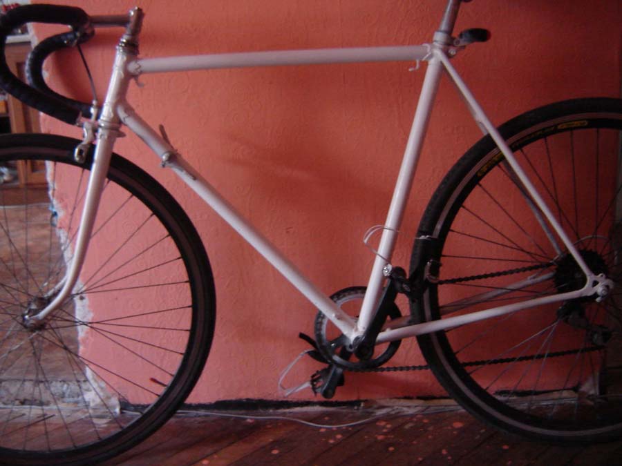

вот такой собрал велосипед последний раз
другу достался старый старт-шоссе в паутине и оригинальным оборудованием
в топку сразу ушли шатуны колоса и томоза
как писал выше сразу поменяли рулевую и каретку
колеса поставили те самые за 150грн (на пром подшыбниках :lol: )
накат уже 2к - без последствий (друг ездит аккуратно)
на востановление ушло 500грн
обратите внимание на шатуны - небыло в тот момент денег, купили подростковые, укороченые, всего за 60 гривен :Yahoo!:
будут денежки - купит тот самый компакт за 400грн
если полюбит шоссейный велоспорт - купит карбо шоссер за 600баксов))))

нет ну че мило) меня вот вполне сейчас такой вариант устроит))) что бы попробовать.

Присмотрелся к этому красному пежо.
Это не стартон!!! Это похоже что турист!
Ни в коем случае не бери! :zopa:
Нужны более детальные фотографии узлов стыков труб рамы и задних перьев (с правой стооны лучше)
— Нет, скорее это я им.
— Вы нам не подходите.
TIGOR
Повідомлень:4881
З нами з:24.3.06 20:17
Звідки:Киев, проспект Победы
Re: Обзавелся ХВЗ Старт Шоссе, нуждаюсь в помощи(
Повідомлення TIGOR » 13.8.12 20:14
"Стартон" от "Туриста" можно отличить по задним дропам.
У "Туриста" они шире и грубоватее.
У туриста они сделаны из листового металла 3-3.5мм толщиной, на стартоне они литые 5-6мм толщиной. Стартон не имеет крепежа для крыльев и багажника, кроме одной из версия 70годов, о которой я писал
