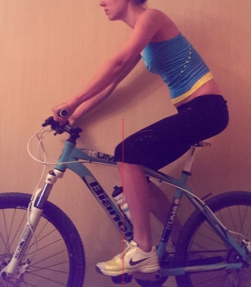

неудобная посадка, что делать?
AVVAKUM
Повідомлень:5880
З нами з:25.4.07 17:07
Skype:avvakum_v
Звідки:старая, старая Дарница
Re: неудобная посадка, что делать?
Повідомлення AVVAKUM » 29.4.14 15:51
Поменяла по вашей рекомендации штырь на новый с нулевым офсетом. ..... Посадка стала намного комфортнее...
Можно ведь было старый развернуть на 180градусов :empathy
— Нет, скорее это я им.
Повідомлення VooDoo » 29.4.14 16:30
Такие "советы" для новичков заслуживают бана :)
На мой взгляд лучше поменять раму, она явно не подходит ТС
И за этот тоже, но здесь хоть "на мой взгляд" есть. Для ездока с ростом 176см на кантрийном прогулочном велосипеде рамы 19 с етт 590мм более чем достаточно в среднем по палате.

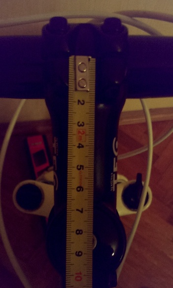

Повідомлення romm » 30.4.14 10:03
У меня есть уверенное предположение, что я, буду чайником в этих делах, неправильно измерила длину выноса. Сегодня скину норм фотку с сантиметром, чтобы исключить предположения, какой же все-таки у моего выноса реальный размер.
Длина выноса это растояние между центрами соединяемых труб , измереное по центру трубы выноса .
При катании обязательно следи за локтями , они должны быть чуть согнуты , тогда спина и торс будут работать правильно .
Повідомлення Toutacoup » 30.4.14 13:19
Блин, хорошо быть девушкой. Мигом помогут, распишут, покажут, нарисуют и даже подерутся в попытках совершить перечисленное. :acute
Судя по фотке (фотошопная аналитика, конечно, та еще) просто неуместный сетбек. Поиграюсь-ка и я с ним. А седло, пожалуй, все-таки не помешало бы еще приподнять, а то здесь вы чуть не свисаете с него, а пятка все равно ниже педали.
Повідомлення AVVAKUM » 30.4.14 20:57
И главное максимум внимания пятой точке :D

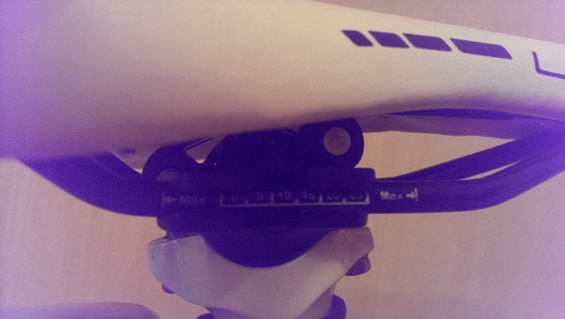

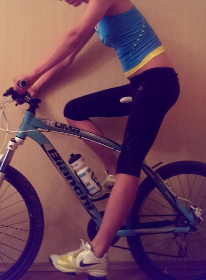

Повідомлення Lissen » 10.5.14 13:14
Всем привет!
С новым подседелом сижу теперь вот так (фото ниже).
Даже при долгих покаутшках по ощущениям все норм.
И есть еще пару вопросов от чайника: стоит ли брать руль с 25 мм подъемом или норм с 18мм?
Я правильно понимаю, длина моего выноса 85 мм? :), а не 50 ))) Стоит ли брать длиннее или это норм?
Заранее спасибо!
Повідомлення Trion » 10.5.14 15:58
В таком случае предмет разговора можно считать исчерпанным.
Повідомлення Космос » 10.5.14 16:18
Я не эксперт по посадкам, но как по мне даже визуально рама велосипеда мала, придется скорее всего менять со временем.
Повідомлення Trion » 10.5.14 17:06
По поводу длины рамы.
Велосипедист 90 уровня на этом способен педалировать, держаться за руль и сидеть во втором седле одновременно.
Теперь ты видел всё.
С размером рамы ТС всё в порядке.
Повідомлення konst » 10.5.14 18:02
Я бы попробовал сотку. Но окончательное решение в любом случае принимается по ощущениям.
Повідомлення AVVAKUM » 10.5.14 21:20
С размером рамы ТС всё в порядке.[/spoiler]
По моим прикидкам, при наезде даже на короткий 20 градусный склон, с такой рамой и таким выносом, высока вероятность опрокинуться назад
Повідомлення Torn_11 » 10.5.14 21:40
В такой ситуации простой наклон корпуса вперед позволяет заехать - хватило бы сил вкрутить.
Руль бы немного ниже опустить, а то так посадка, как на прогулочном веле, но если удобно так, то необязательно.
Повідомлення AVVAKUM » 11.5.14 09:02
Калькулятор для подбора рамы
http://www.competitivecyclist.com/Store ... e.jsp#type
Повідомлення romm » 12.5.14 16:25
Посадка в тебе схожа на фітнес - комфорт , вертикальна . Щоб придати їй більшої спортивності , треба перевернути винос (щоб кермо стало нижче) .
Рулі райзери ( з вигином) підбирають по зручності , але чим рівніший , тим спортивніший .
Сідло при їзді на довші дистанції можна (бажано) відсунути назад . Це не обов"язково , але при бажанні можна спробувати для розширення кругозору .
Повідомлення AVVAKUM » 12.5.14 17:55
Седло назад двигать уже нельзя. Пятая точка будет висеть над задней осью. Вообще пока главным достижением пока явилось именно смещение седла вперед.
Вынос не переворачивать, а удлинять нужно. переворачивать нет смысла, он и ведь прямой (90градусов)
Повідомлення konst » 12.5.14 22:02
По моим прикидкам, при наезде даже на короткий 20 градусный склон, с такой рамой и таким выносом, высока вероятность опрокинуться назад.
Вопрос навскидку: какой крутизны склон можно заехать на этом велосипеде:
Седло практически над задней осью, получается хозяин - чайник и не шарит, что так нельзя ездить?
Или?..
Повідомлення AVVAKUM » 12.5.14 23:04
Или?..
Здесь совсем другая посадка, да и седло не так далеко сдвинуто и владелец наверное не новичок
Повідомлення Adromath » 12.5.14 23:59
90%
Повідомлення Slimp-ukr » 13.5.14 17:30
Власник цього байка - Кульхаві, не потрібно на нього рівнятися. Карго-культ в даному випадку недоречний. У кожного своя фізіологія.
Повідомлення konst » 14.5.14 12:07
Та просто если бы AVVAKUM еще обосновал, что байк Кульхавого не едет, то это было бы логичным финалом этой темы. Человек ведь систематически несет чушь.
Про длину выноса и развернутый подседел вроде как уже сказано достаточно.
По поводу 20-градусного склона (это, к слову, более 30%) - вообще паника. Человек явно не представляет, о чем пишет. На Лыске есть торчек с такой крутизной, так его отнюдь не каждый из киевских гонщиков-любителей заедет. А матрасники будут пешкодралить вообще поголовно, не допуская даже мысли, что тут можно ехать. И проблема тут гораздо глубже геометрии и посадки - тут уже нужна и хорошая физуха, и определенные навыки езды подобных градиентов.
Но нет же, привычка раздавать бесплатные советы по всем возможным вопросам заставляет вновь и вновь наступать на грабли...
Повідомлення AVVAKUM » 14.5.14 17:08
Я на велосипеде себе первые шишки набивал, когда еще твоего папы в проекте не было, и поверь, в тех вещах, что пишу, разбираюсь хорошо.
Я не про 20 градусную горку писал, а про короткий подъем, типа переезда через канаву, или что то подобное.
