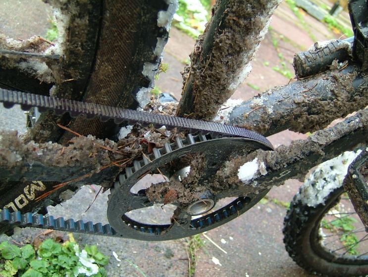

denis111
Повідомлень:293
З нами з:13.2.10 07:57
Звідки:инстаграмм: den1s111
Re: Велосипед повышенной проходимости «КАЛЬМИУС»
Повідомлення denis111 » 26.3.10 12:17
[ вел позиционируется как внедорожник то и ездить ему придется по говнам. Какие уж там ремни.
Вот такой профиль ремня (шарики на веревочке как на вертикальных жалюзи) :no:

AVVAKUM
Повідомлень:5880
З нами з:25.4.07 17:07
Skype:avvakum_v
Звідки:старая, старая Дарница
Повідомлення AVVAKUM » 26.3.10 12:50
Денис, а ты в курсе, что нагрузка на цепь достигает 400Кг у неспортсмена, Цепи рвутся :shock: , а ты предлогаешь веревочки.
:no: Ты видел на что похож вел после 200м езды по говнам? Представляешь какие требования к четкой работе трансмисии?
На самом деле передний привод велосипеду почти ничего не дает, собенно в при твоей компоновке рулевого. При 10% весовой нагрузке на переднее колесо, при движении по прямой и стремящейся к нулю при подъеме вгору, какой смысл в том переднем приводе? Польза на бездорожье от него сомнительная, а на более менее приличных дорогах вел проиграет даже детскому "Аисту". И этот передний привод вдвое удорожает велосипед.
Для езды по бездорожью гораздо проще правильно подобрать резину. Резина от 3-3.5" практически превращает классический вел во внедорожник.
Тебе правильно посоветовали откажись от классической компоновки, придумай новое, хоть плавающий хоть летающий, хоть шагающий.

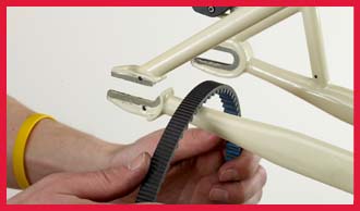

Max_NoMad
Повідомлень:2171
З нами з:18.12.07 19:35
Повідомлення Max_NoMad » 26.3.10 13:08
Где работает? Стоя на выставке, как экспонат?
все уже придумано до нас (ну ок, не все, но многое - "идеи витают в воздухе"):
http://www.carbondrivesystems.com/userf ... 0FINAL.pdf
отлично работает, я считаю. цена вопроса, правда, пока что высокая.

evg
Повідомлень:889
З нами з:1.9.09 11:59
Звідки:Otradniy, Kyiv, UA
Повідомлення evg » 26.3.10 13:23
Единственный недостаток этого шкива - он неразъемный. На том сайте предлагают такой вариант рамы

AVVAKUM
Повідомлень:5880
Skype:avvakum_v
Повідомлення AVVAKUM » 26.3.10 13:36
А второй недостаток для калмиуса его нельзя согнуть в другой плоскости

Max_NoMad
Повідомлень:2171
Повідомлення Max_NoMad » 26.3.10 13:51
ну, и на некоторые обычные рамы встанет нормально. например, если вкорячить такой привод с планетаркой на какой-нить подвес Харо или Кадейл типа Профета/Раша - там где свингарм Гирвина, вобщем. там цепь вокруг пера не идет. плюс, такие ремни нашли применение на тандемах - вместо промежуточной цепи. вобщем, все решаемо :)
