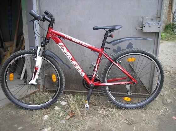

Доброго дня всем форумчанам! Я купил себе недавно велосипед Унивега 5200. Мой рост 164см,подбирал под себя,как пишет на многих сайтах(измерить длину трубы от центра каретки,до штыря),у меня длина трубы 40см,по таблицам вроде бы мой рост,но если я становлюсь- велосипед между ног,мне нужно стать на ципочки,чтоб полностью не касатся трубы! да если посмотреть все фото велосипедов,повсюду высода седла и руля одинаковая,у меня седло ниже. В магазине говорили,что это велосипед под меня,но в них одно-чтоб продать! кто ответит,велосипед завысок для меня?

у людей одного роста длина ног может быть разной, но если при остановке вам приходится ставать на вытянутые носки, то рамаоднозначно велика.
на это же указывает и положение седла. обычно в велосипедах начального уровня, при правильно подобраной ростовке, оно находится на уровне руля

но я его же назад не отдам,не возьмут в магазин,а что в нем можна изменить,чтоб он был под меня? или не морочить себе голову?

В такой ростовке он сгодится для асфальта в прогулочном темпе.
Но лучше поменять велосипед или раму.

Если велик не поменяют то есть вариант исправить посадку убрав кольца из под выноса и перевернуть вынос. Шток вилки отпилить до нужной длины. И нарабатывать остановку и "выход из кабины" ложа велик на бок. Человек такое существо, ко всему приспособится))))
там на руле 3 кольца,я на одно опустил,на 3 нехотел опускать,как то глупо выглядит,и меня закралась мысля,что наверно нужно пилить,чтоб кольца не были над выносом. разница по высоте между рулем и седлом 10см сейчас. а я ногами если стоять над рамой,стою твердо,просто на ходу если бы спрыгнул на раму,то яйца вдребезг

практика великое дело !!! :grin:
отрабатывай скольжение всторону при остановках\падениях, то есть ногу на раму...
в идеале конечно поменять ( сам ездю на высокой раме, но 2см ещё есть для манёвров - бедро пару раз хорошо прикладывал, а драгоценности берегу ... ) - если продавальщик тебе на откровенно высокую раму говорил что она как раз для тебя - то хороший повод заглянуть к нему ещё раз и напомнить...
шток пилить необходимости нет - он же ж незолотой ( да и не гиря...) три кольца сверху нестрашно - а внешний вид ерунда - ведь главное что бы удобно ехать было !
а захочешь поменять на другую - пиленая может никому и непонадобиться из-за короткости...
уменьшить ход вилки можно - хз какая у тебя, но если пружина то заменить на мягкую или короткую...но проиграешь в работе вилки...
педали топталки поставь - больше шансов на нагах остаться , а не на раме повиснуть....
лучше меняй...

нет. все рамы проектируются под вилки с определенными размерами. рама меньшей ростовки будет не только короче, но и иметь меньшую подседельную трубу
у юнивеги это самая маленькая ростовка, но у других производителей есть ростовки и меньше(от 13"). к тому же геометрия рам у разных производителей разная, поэтому у другого бренда той же ростовки верхняя труба может быть сильнее скошена, и подойдет вам.

выносы бывают разной длины и с разным углом подъема. так же можно перевернуть вынос, что сразу очень сильно опустит руль

Зачем опускать руль, если мешает рама?
Самый радикальный выход это замена вилки, передок опустится на 5-6см, в средней части рама уйдет вниз на 2.5-3см. Еще немногоможно выиграть поставив сликовую резину 26х1.6"

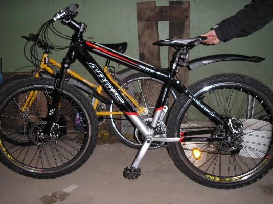

А вилки бывают разной высоты? Это вилки без амортизаторов?
Василий011
Повідомлень:19
З нами з:26.11.11 14:41
Re: Высота велосипеда
Повідомлення Василий011 » 28.11.11 10:25
А это тот Ардис,что я взял до этого(нашел фото),так он еще выше был
