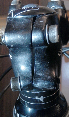

кто нибудь затягивает вынос вот так?

При осмотре рулевой веломастер затянул вынос от души.
Трещен я не обнаружил, но все же немного пугает такая железка. Что скажете, коллеги?

можно сорвать резьбу так

На данный момент резьба целая. Трещин нет. Вопрос в том, на сколько надежен этот вынос сейчас? )

Ненадежен - явно по фотке видно, что металл уже повело из-за перетяжки.
В любой момент способен лопнуть, деталь затягивается в пределах упругой деформации, усилие затяжки должно быть указано в инструкции по эксплуатации велосипеда. Если момент затяжки указан на выносе - ориентироваться на него.

от душши посмеялся с утра,
блесните что за вынос вы так прилизали,
если такой мягкий метал то можете продолжить над ним эксперименты, и оборот рулем добавить..
это оптический обман или мне кажется что шток в передавленном месте уже? (по классике он должен быть карбоновым)

А это точно был велоМАСТЕР? :o

Шток вилки стальной. Я не проверял, но по идее должен быть целым.
На фото видно, что сдеформированы только тонкие петли, куда вставляетются болты. Если они просто согнулись, не дав трещин, то по логике прочность не должна значительно упасть. Но продолжать крутить-вертеть что-либо думаю не стоит. Рулевая хорошая, по идее не должна заставлять часто раскручивать вынос. Буду наблюдать.
Главный герой - syncros FR50
Скорее всего дело в выносе
:o вот это затянул!! у меня так не получалось 8-)
Нормальный вынос так деформироваться не сможет А мягкий говняный даже так держать не будет.

Напишите марку выноса, хотя скорее всего лучше его просто заменить Жаль что такого совета вам не дал мастер
