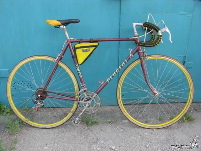

Vincent Vega
Повідомлень:16
З нами з:1.8.12 13:31
Re: Обзавелся ХВЗ Старт Шоссе, нуждаюсь в помощи(
Повідомлення Vincent Vega » 10.8.12 11:49
ну вот и он) Самое главное наклейки пЭжо)
в общем : колеса, седло, руль, система, педали)
что скажешь?
