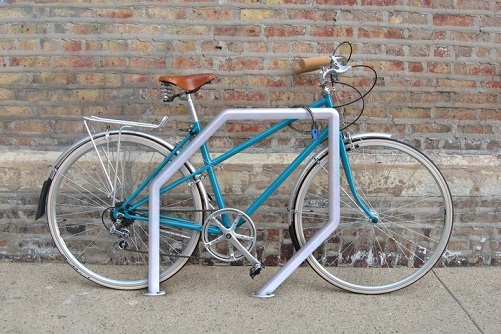

Согласен с Oleksiy, что стандартный П-образный вариант очень функционален. Но смотрится немного грустновато.
Стандартный вариант
Почему бы не сохранить эту идею и не заменить П-образность на какую-нибудь другую форму?
Вот, например, нашел такую оригинальную форму.
Вариант формы

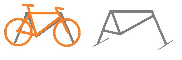

Вот, намалевал свой вариант.
Идея в том, чтобы велопарковка была похожа немного на раму велосипеда и соответственно сразу узнаваема.
Если где-то уже такие идеи есть и реализованы, то не обессудьте, рисовал действительно сам из своей головы. :)
Прикол в том, что можно в одном ряде таких стоек устанавливать стойки с разной геометрией рамы. Я нарисовал более дорожный/шоссеный вариант, но в том же ряде следующим может быть вариант с горной геометрией, с женской геометрией и т.д.
Вариант велопарковки
мой вариант.jpg (26.87Кіб)Переглянуто 3635 разів

Повідомлення Oleksiy » 25.11.14 14:19
Да, как я и говорил, смотрится грусновато, но это самый бюджетный вариант.

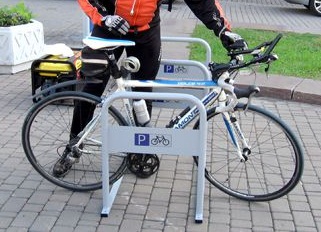

Вроде бы и удобная парковка
Но как оказалось не под каждый велосипед :mosking:
http://www.velodom.com.ua/userimages/im ... 038132.jpg
