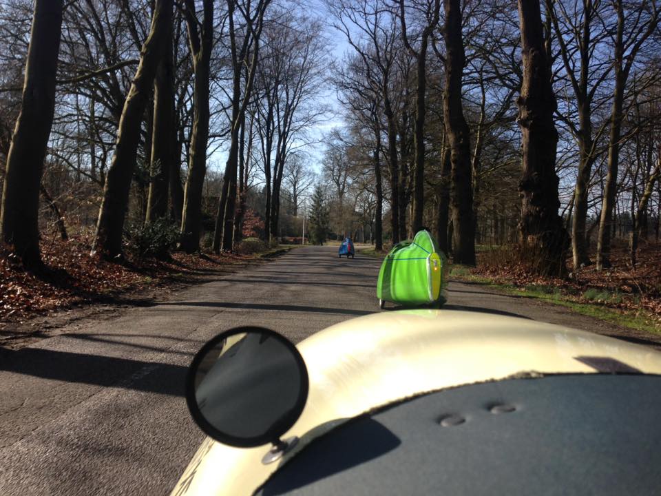

На да. Фото с вчерашнего бревета на 200 км. Средняя скорость вот этой тетеньки, с которой фото, 34.7 км\ч (https://www.facebook.com/eva.navratilova.526?fref=nf)
И я что-то ям не вижу. Ни одной.
