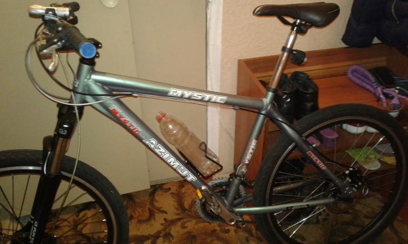

Я вже переписувався з ним стосовно курсів й програми підготовки =)
Також скидав йому фото свого ашанчика й просив підказати, чи прокатить він для навчання.
Сергій сказав, що вел прокатить, хоча я маю певні сумніви )))
Звісно, він досвідчений райдер, але також хотілось би вислухати ще кілька точок зору. Будь ласка, не критикуйте дуже)

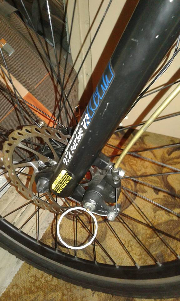

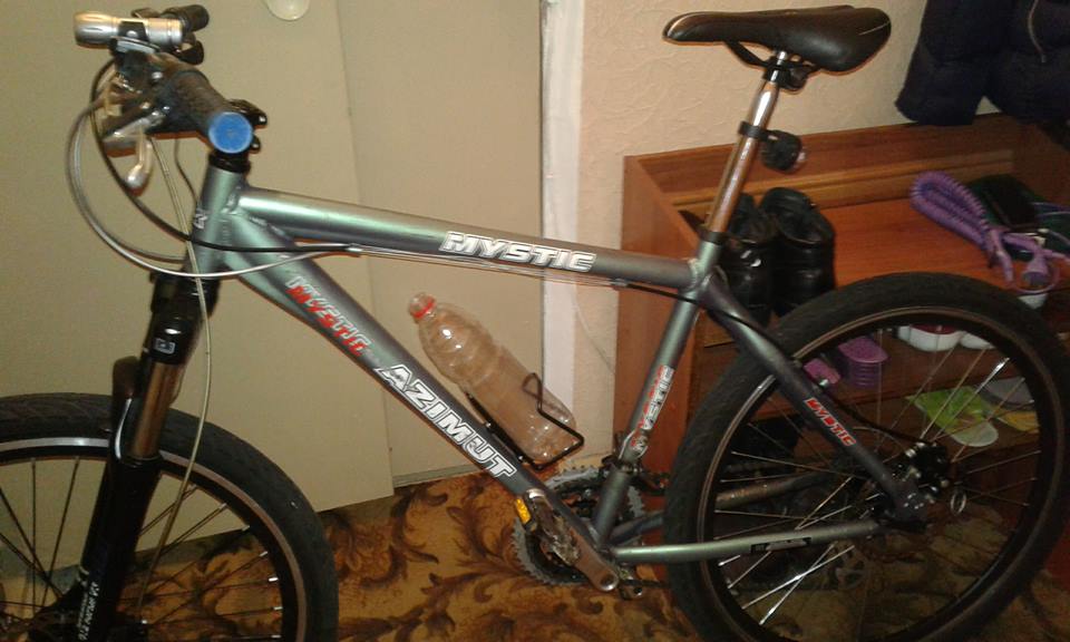

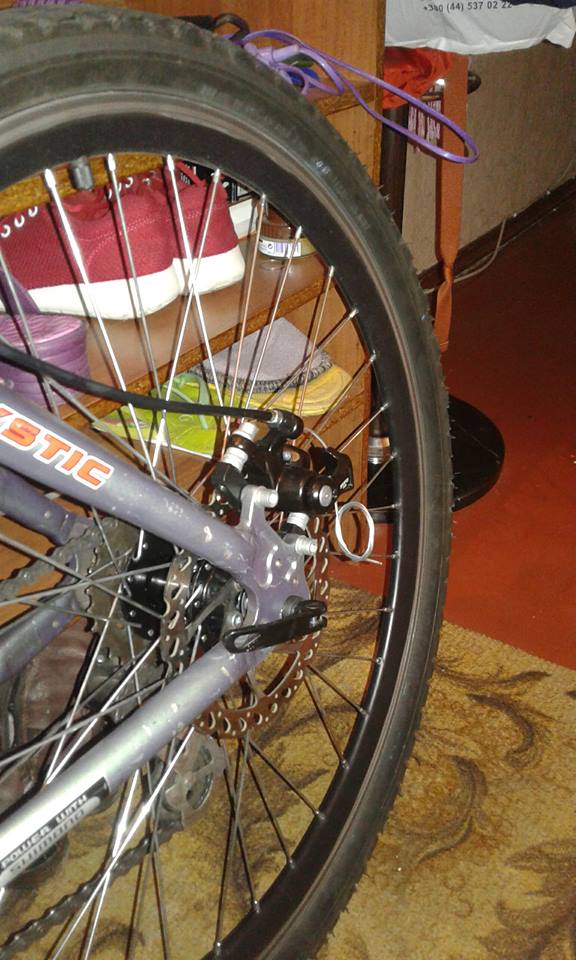

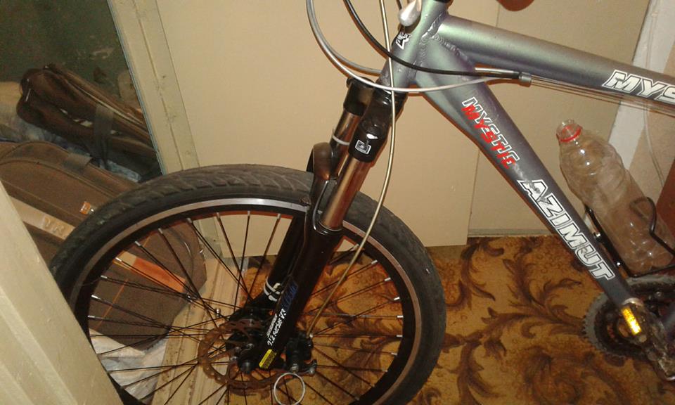

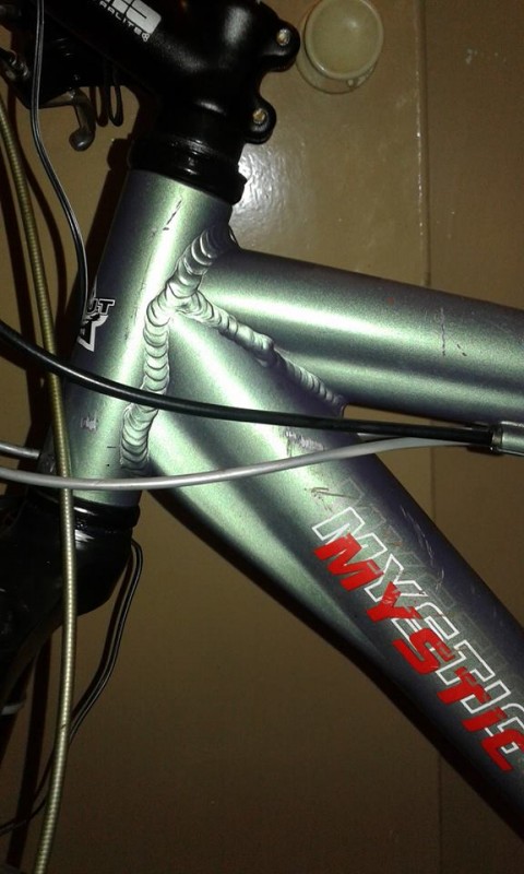

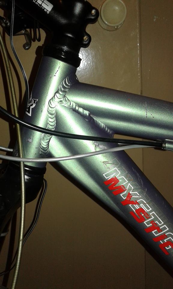

Отже, це Azimut Mystic. Для того, щоб він став схожим на велосипед, були замінені деякі компоненти на щось більш-менш відоме
Шатуни Х17
Вилка Suntour XCM V3 з механічним локаутом
Втулки Quando
Дискова механіка на 160 роторах
Манетки також нестандартні
Я вже пробував дуркувати на ньому в Голосіївському парку. Рама 17 дюймів, тому при опущеному сидінні виходить щось типу стріта (якщо це можна так назвати).
Рульовий стакан наче непогано проварений й рама якраз підсилена в його районі. Руль на вигляд трохи жахливий, але він стальний, тому по ідеї, не має тріснути сам по собі.
Що мені подобається в даному велі - його не жалко й запчастини не дорогі.

Мое ИМХ0 таково, что в ситуации, когда не совсем понятно, чего хочется, нужно максимально протянуть с покупкой, чтобы сформировалось хоть какое-то собственное видение. В тусовке реально катающего народа все будет гораздо проще и понятнее, чем на форуме, где тебе изначально вообще начал отвечать человек с чисто шоссейным опытом.
Так что лично я б шел учиться на том, что есть, попутно откладывая деньги на новый велосипед. Тут как раз все просто и понятно, чем больше их будет на момент покупки, тем лучшее купишь. Если так чтоб все и сразу не получится, то опять же, советы реально катающих людей, в большинстве своем прошедших те же этапы развития, будут иметь куда больший вес и полезность, чем любые другие мнения, основанные на общих соображениях.
То, что туда ходило учиться немало народу на чисто кантрийных велосипедах - факт. Кому понравилось и кто пошел дальше в ДХ, велосипеды со временем сменили, кто остался в кантри, просто продолжил катать на том же с новыми умениями в загашнике. Опять же, то, что даже на легком кантрийном хартейле с задраным в небо седлом большая часть киевских трасс на ура проезжается - давно доказанный факт.
Если хочется что-то поменять в велосипеде, то поставь более подходящую резину, руль пошире да вынос покороче. Это то, что тебе действительно упростит обучение. В реалиях Киева я бы делал акцент не столько на зубатости покрышки, сколько на ее ширине и объеме. Ну и еще педали. По фото плохо видно, что у тебя стоит, должны быть широкие топталки со сменными металлическими шипами. Все это наверняка пригодится тебе и после замены велосипеда.
Ну и опять же, в цену того коррадо, с которого начали разговор, поместится покупка вполне нормальной хартейловской рамы, вилки и тормозов где-то в барахолках, на которые встанет остальная имеющаяся у тебя навеска. Джек-пота ты таким образом не сорвешь, но и шанс попадалова минимален.

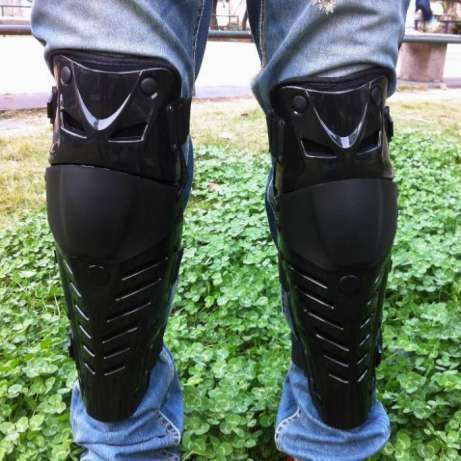

Починаю потроху балуватись в Голосіївському парку. Оскільки мій вел явно не для жесті - вирішив трошки підсилити екіпіровку. Шолом і рукавиці є, тому хочу ще взяти наколінники (не дуже дорогі, бо не певний чи буду розвиватись в цьому напрямку).
Дуже сподобалась репліка Fox Raptor - ціна десь 500-600 грн.
Як вважаєте, чи прокатять вони для початку?

Якщо не злазять й не викликають думки що задовбали й треба зняти то норм.
По першому. Захист вдягається на голе тіло. Зчеплення краще. Якщо ті коліна, разом зі штанями, будуть повернуті, в момент прилітання в камінь, буде сумно.
По другому. Це штука суто індивідуальна. Всі ми різні. Одним краще Фокс сидить, іншим 661, ще хтось радий ІХС.
Мотоекіп на велі не найкраща ідея. Навіть якщо це лише гравіті. Воно й важче й гірше вентилюється.
