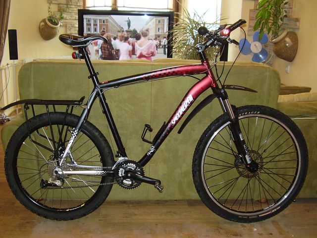

Повідомлення Велослоник » 15.4.10 20:56
неа, бери спеш Р1 оллмаунтин- этот выдерживает
Изображение 04.jpg (80.22Кіб)Переглянуто 6322 разів
Демократическое правление предполагает дискуссию, но эффективным оно может быть лишь в том случае, если вы способны заставить людей замолчать.(с) Клемент Эттли
