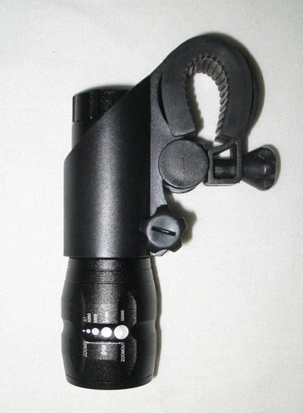

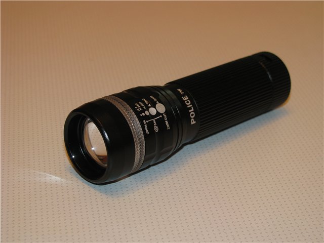

Граждане велосипедисты,
Подумалось мне поговорить за свет. С наступлением осени тема стала ой как актуальна. До сих пор пользовал Author X-Ray 5 и вроде как устраивало все, но после ночной покатушки в Пущу понял - не то, моловато будет. Что же делать? Покупать фару по-мощнее? Так тоже не выход. Вот здесь обзоры всяких стоковых фар - не фонтан. Вот обзор интересный: http://www.a-bikers.ru/techno/headlights_test.php Покупать кастомную за 400+? Хм... не готов пока. Спору нет, зачетно светит, но...
Может тема и баян, но не встречал на форуме. Наткнулся на такие вот фонари: Police 7w, 9w, 15w.
Через форум охотников и рыбаков заказал себе 7w. Цена вопроса - 50 грн. + доставка + крепление на руль. Если чо - не жалко)). Брал самый слабый, т. к. рассудил, что на дольше хватит одного заряда аккумуляторов. К стати работает от 3х ААА. 3 режима: 100%, 50% и стробоскоп. Приехал фонарик и я давай его тестить, ну что Вам сказать... Не ожидал от такой бздюльки ТАКОГО света. Бимшоты не мои, нашел в сети, но в принципе сопоставимо. Оставил дома включенным на мах режиме. Проработал 6 часов с небольшой визуальной потерей яркости. Не греется. Выключил потом из уважения. Корпус алюминиевый, делан добротно, есть резиновые прокладки, типо влагозащита.
Да, в киоске в переходе есть похожие, ну очень похожие девайсы, но! И вроде все у них также, но сборка хуже и светят они не так!!! Взял на тест 9w против моего 7w не тянет. Свет более тусклый и виден абрис диода на пятне. У моего пятно ровное. Тестил 2 штуки, перекидывал элементы питания. На батарейках 7w заработал еще ярче.
Да, еще важный момент - фокус плавно регулируется. Т. е. можно сделать широкое пятно, а можно направить тонкий луч на 150 м и дальше.
В общем и целом доволен. Заказываю себе 15w - посмотрю, что за он.
Что думаете, коллеги?)

Знаком с фонариками данной конструкции. Имел дело с многими моделями. Цена моих 70-100грн. Самое слабое их место- это система зумирования. Она разбалтывается очень быстро.
Отсутствие драйвера тоже не радует. Хотя, с другой стороны, на свежих батарейках он будет светить как лазер. Понижение яркости происходит за счет мигания, что есть ужас.
Светодиоды в них принципиально ставят Р4, очень редко попадаются Q3.
табличка их сравнения:
Индекс--------------------------N2 N3 N4 P2 P3 P4 Q2 Q3 Q4 Q5 R2 R3 R4 R5
люмен на Ватт, как минимум-----45 50 54 58 63 70 76 82 87 93 99 116 124 132
При токе 1 ампер, XP-G R5 излучает 345 люмен, что на 37% больше и на 53% эффективнее, чем самый яркий светодиод семейства XR-E. Заметим также, что прогресс не стоит на месте – всего лишь 4 года назад Cree P4 (см. таблицу) считался одним из лучших. Но, несмотря на прогресс, до сих пор многие импортные фары собираются на морально устаревших светодиодах со световой эффективностью всего лишь 35..50 люмен на Ватт.
Драйвер – (от англ. driver) /в отношении светодиодов/ – специальная схема, управляющая током через светодиоды. В простейших светодиодных фонарях драйвер отсутствует, при этом на свежих батарейках фара сначала светит очень ярко, но недолго - из-за быстрого разряда батарей. В таких фонарях светодиоды из-за перегрева сильно деградируют по яркости. Для светодиодов номинальное время работы – это более 50000 часов – гарантируется только при соблюдении токовых режимов, за которыми следит драйвер. Драйверы бывают линейные и импульсные, позволяющие максимально эффективно использовать энергию источников питания.
Фонарики своих денег стоят, восновном подходят для "поиграться". пользоваться как велосветом не очень удобно.

Система фокусировки, действительно просит доработки. Я свой разбирал, Там стоит одно кольцо-распорка которая и фиксирует голову фонаря. Из за того, что оно одно, есть небольшой люфт (болтается слегка). Решается одним кругом изоленты (ее не видно ни в каком положении головы) либо уплотнительным кольцом. Я прошелся изолентой - стало хорошо. По поводу диодов - в таблице приведены нижние значения, верхнее значения для Q3, например, 100 люмен, но то такое.
По моему, не могут на фонари разной мощности ставить одинаковые диоды. Иначе в чем отличие будет кроме маркировке на фонаре? Держал в руках одновременно 7w и 15w. К сожалению тест был неполноценный, сумерки, но 15w светил поярче.
Мощность у них, думаю, 0,7 и 1,5 Ватт соответственно.

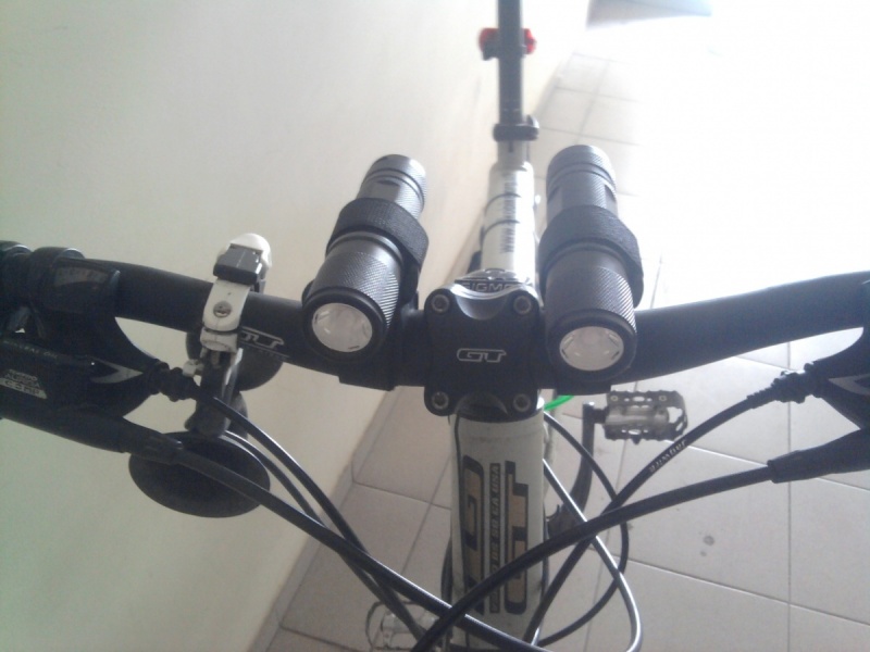

Вот пришел Police 15w. Могу сказать, что бимшот (тот который с велосипеда) делали с него. Такой же тон света, такой же рисунок боковой засветки. Свет, в отличие от 7w более теплый, без синевы. При этом более мощный, хотя в нем стоят аккумуляторы а в 7w свежие батарейки. При узком луче "бъет" намного дальше. Для вела это не важно, но интересно.
Сейчас оставил включенным на мах режиме. Посмотрим на сколько хватит...

Alebo - подскажи где брал крепления для фонарей? :duma:
В вело-магазинах спрашивал - нету :V:

пользую такой самый,вроде ниче ,9 ват,немного темнее,крепление на радиорынке.
