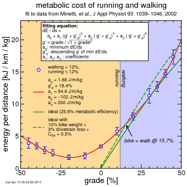

Задел меня этот вопрос.
Нарыл я вот такой топик об энергозатратах.
Смотря на график - делаем вывод - с учетом допущений - разницы нет идти или ехать.
Опять же, есть мнение, что энергозатраты на велосипеде в 1.5 раза больше чем пешком, но при этом скорость при подъеме в те же 1.5 раза больше - следовательно, те же энергозатраты на единицу расстояния.
Последний аргумент - если "болтать" ногами в горку, это не сложнее чем идти пешком. Проблема в критическом угле уклона, когда при 1:1 нужно "ломить", тогда слишком интенсивные энергозатраты - нарушение стабильной работы (а мы помним, что вел "перерабатывает" в 1.5 раза больше энергии, когда не можешь ее "выдавать" - спешиваешься, теряешь скорость и энергозатраты).
Это все при идеальной технике - балансирование, работа подвески и прочее - "ест" дополнительную энергию, а вот ходьба с 6 лет у нас "в крови".
PS Стыдно сказать, я - физик )) Но, как-то, напрочь забыл азы ))
