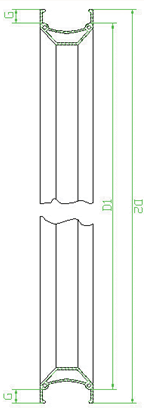

Почему иногда так трудно надеть шину?
Трудности с монтажом часто возникают, когда диаметры обода и шины не соответствуют друг другу в полной мере.
Обода могут иметь допуск диаметра +/- 0.5 мм. Кроме того, каждая высота фланца обода может также иметь допуск +/- 0.5 мм. Эти данные в сумме дают полный допуск диаметра +/- 1.5 мм, или 4.7 мм по окружности. Это соответствует максимально возможной разнице длин окружностей 9.4 мм между наибольшим и наименьшим ободом.
Шине приходится соответствовать обеим крайностям, поэтому, поскольку безопасную посадку приходится гарантировать даже на наименьшем позволенном диаметре обода, правильная центровка шины на наибольшем позволенном ободе может оказаться действительно трудной.
Окружностный допуск шин SCHWALBE - +/- 1mm.
Сечение обода
Rim Section.gif (9.6Кіб)Переглянуто 34899 разів
Как мне надеть шину, которую трудно отцентровать?
Когда диаметр обода находится в максимальном допуске, а диаметр шины – в минимальном, трудно поместить борта шины на посадочную полку обода.
Решение:
Слегка перекачайте шину ненадолго, или намыльте борта шины, чтобы заставить их соскальзывать на место легче.
Когда диаметр обода находится в минимуме, а диаметр шины – в максимуме, шина не может быть посажена должным образом независимо от давления накачивания. Из этой ситуации обычно можно выйти, отцентровав шину вручную при низком давлении накачивания. Двигайте шину, пока линия обода не станет параллельна ободу по всей окружности шины.
Линия обода.

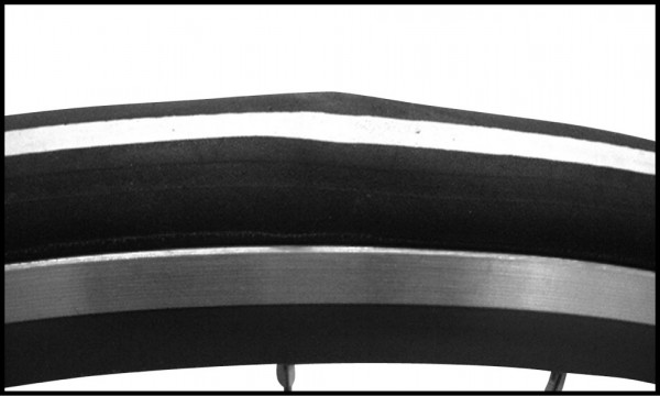

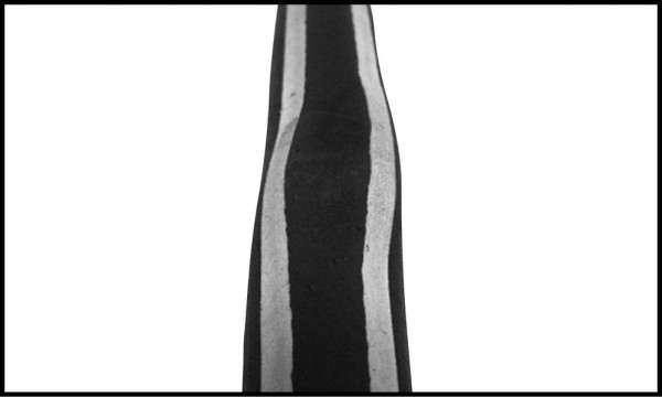

Извещение о дефекте ULTREMO R!
ПРЕДУПРЕЖДЕНИЕ: шины Schwalbe ULTREMO R, демонстрирующие выпирание (грыжу), нужно немедленно исключить из использования. Будут поставлены бесплатные замены.
К сожалению, некоторые поставленные на рынок велосипедные гоночные покрышки ULTREMO R могут отказать в ходе использования вследствие ошибки в производственном процессе, поскольку слой каркаса подверженных этому дефекту шин не был достаточно прорезинен. В немногих шинах, о которых идёт речь, по истечении лишь короткого времени использования, дефект становится ясно видимым в виде выпуклости из-за расслоения каркаса.
Шины ULTREMO R, которые демонстрируют это явление, ни в коем случае не должны продолжать использоваться. Замените шины немедленно!
Опасность: Не выполнение этого может привести к аварии, так как слой каркаса может протереться, вызывая взрыв камеры. Если вы замечаете это явление в процессе езды, ни при каких обстоятельствах не продолжайте двигаться на скорости. Рекомендуется уменьшить воздушное давление до минимального рекомендованного (6 Бар), ехать на малой скорости и с большой осторожностью.
Если дефект ULTREMO R коснулся вас, мы приносим свои извинения за причинённые неудобства.
Мы предлагаем простую услугу по замене: Пошлите фотографию ULTREMO R, показывающую проявление дефекта вместе с фотографией кода изделия, который должен находиться с внутренней стороны шины, по этому специальному адресу электронной почты: ultremo@schwalbe.com. Замена будет выслана немедленно.
Если вы имеете любые вопросы, контактируйте с нашим персоналом Обслуживания Клиентов:
Тел. +49 (0) 22 65 – 1 09 29
Более подробно в документе.

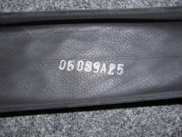

Код изделия

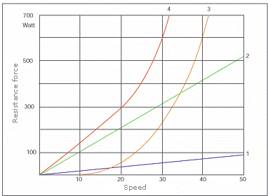

Сопротивление воздуха растёт с увеличением скорости в квадратичной прогрессии. При прямолинейном движении на ровном участке со скоростью 20 км/ч сопротивление воздуха уже стало главной силой сопротивления.
Энергия ускорения также требуется, чтобы ускориться. Например, вес колес имеет большое значение, когда эту массу требуется раскрутить. Это явление называется сопротивлением разгону.
При езде в гору главная сила сопротивления, которую приходится преодолевать - сопротивление градиенту (сопротивление подъёму).
В дополнение к ним, есть другие сопротивления трению в цепи и остальных подвижных частях. Однако в хорошо обслуживаемом велосипеде они представляют очень незначительную часть полного сопротивления.
Сила сопротивления на велосипеде:
1. Сопротивление качению.
2. Сопротивление подъёму.
3. Сопротивление воздуха.
4. Полное сопротивление (1+2+3).
Resistance force on a bike
По вертикали: Resistance Force - мощность, затрачиваемая на преодоление сопротивления, Вт;

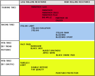

Какая шина Schwalbe имеет самое низкое сопротивление качению?
Далее представлен приблизительный обзор шин и их относительное сопротивление качению. Прямое сравнение невозможно, поскольку шины имеют разные сечения и некоторые используются при совершенно других внутренних давлениях.
Сверху вниз: туристические шины, гоночные шины, MTB-шины по профилю, MTB-шины по исполнению.
Слева направо: Меньшее сопротивление качению, нормальное сопротивление качению.
