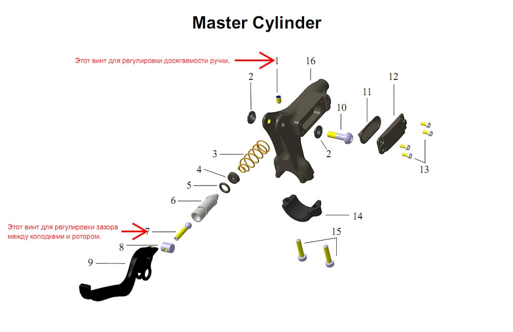

Повідомлення st.romeo » 5.12.10 21:13
проверьте, пожалуйста, домашнюю работу "Hygia Aspire" :^: . два ответа красным цветом на картинке:

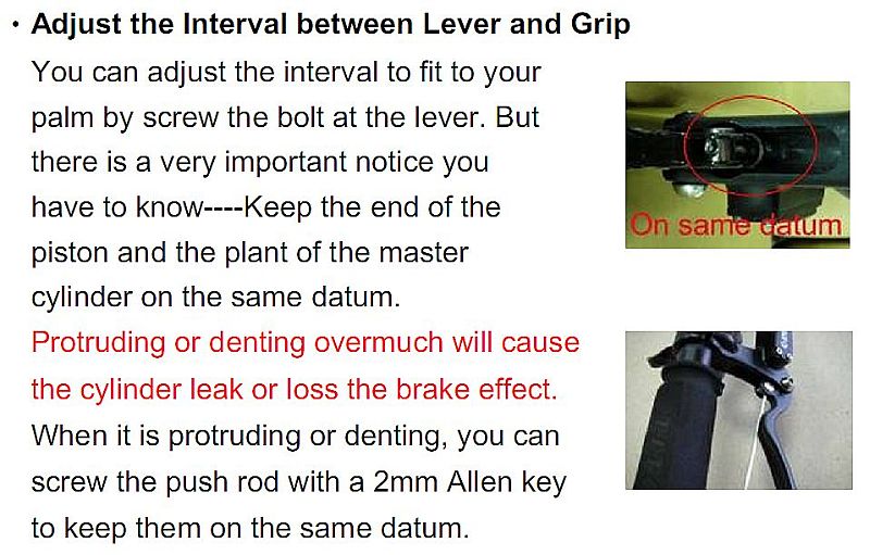

как эти два винта могут быть взаимосвязаны исходя из манула:
Aspire lever adjust.jpg (84.33Кіб)Переглянуто 11365 разів
Есть какие-нить рекомендации по настройке тормозов Aspire, пожалуйста :molba: .

Повідомлення Nitro » 6.12.10 11:07
Я вообще не понял суть вопроса...
Верхним болтом на рычаге регулируем крайнее положение самого рычага, ну тоесть ближе-дальше к рулю. При этом, если подвинули рычаг ближе к рулю, нужно выкрутить внутри болт который толкает сам поршень, потому что ручка стала ближе и поршень чуть нажался - ход колодок уменьшится.

пасиб! теперь ясно, все-таки эти два винта взаимосвязаны :mushket: .
