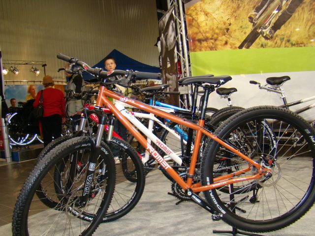

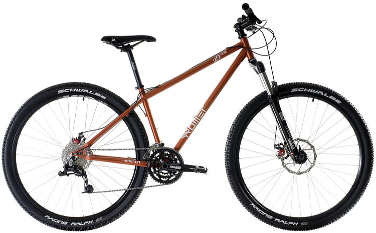

Помните польские велосипеды Romet на рынках продавались?
Так вот...
Romet 29er
рама Cr-Mo
Cena: 3779.73 zł *2,86=10800грн. Неплохо для хромолевой рамы и такого оборудования.

Ничо себе! Симпотный вел, очень даже. Приятно, когда есть рост.

в сети гуглится даже более низкая стоимость, оборудга х5-х7, смстема интегрированная, что есть гуд. огорчает отсутствие дырок под багажник, а по виду ничего такой, подумывал даже искать выход на польские магазины :) наклейки тока посдирать, ашанбайкером прокличут)

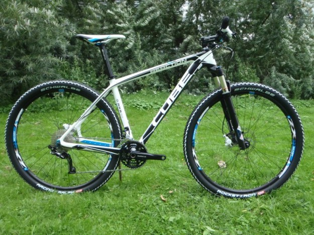

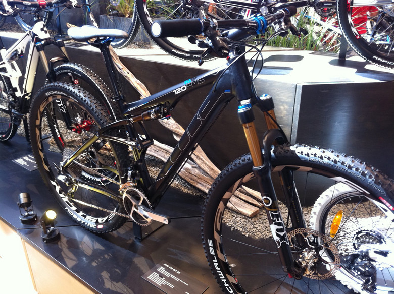

У компании Сube линейка в этом году пополнилась 11! твентинайнерами(в прошлом году не было ни одного).
Имеем 3 двухподвеса серии AMS c ходом подвески 120мм, один карбоновый Elite,два карбоновых Reaction, два алюминиевых LTD, и два велосипеда из любительской линейки-Acid и Analog, а также первый заводской електронайнер Epo.
