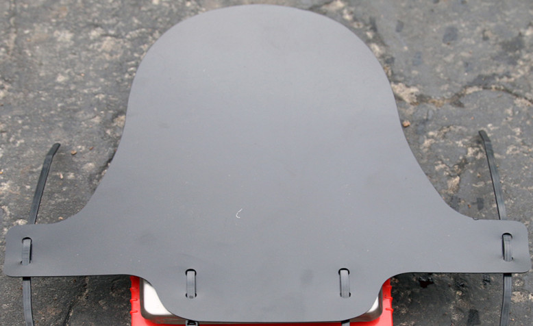

Я собі робила і болотники, і захист троса і передньої перекидки з канцелярської папки (швидкозшивача)
Але вони різні бувають: ті, що дешевші, мають тонший матеріал, і з досвіду годяться менше
Треба щось на зразок

матеріал – поліпропілен 0.7-1.0мм aka "папка для паперу" формату А3. якщо пошукати по канцелярських магазинах, то можна навіть знайти "під карбон" )

тут є одне застереження. деяки папки, наприклад Datum, досить якісні та на холоді залишаються пластичними. дешеві вироби, на кшталт Economix, на холоді дубіють та тріскають. тобто, най-найдешевше купувати не варто. та захопіть пана Штангеля до крамниці – товщина 0.5-0.6 від снігу та бруду не спасе, до фетбайка треба купувати щільніші папки, 0.8, а краще взагалі 1.0мм

оце на світлині "класика" з папки А3. в мене майже такий, я трохи підкорегував до своєї вилки

Супер! Хочу зробити шось схоже,тільки під мою вилку стяжки не потрібні,вона вся в болтиках,навіть з внутрішньго боку є ;) Дкую за фото!

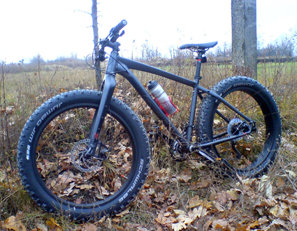

колір насправді супер, але цей дивний "косинець" в трикутнику псує весь вигляд, imho ( в мене колись був вибір саме між норкою та мангустом. вибрав мангуста, бо там просто звичайна занижена хардтейлова рама, хоча й також з купою дивних "ляпів" ) оце він на світлині якраз на початку переробки "під себе", майже все рідне:

Гарний кінь,теж колись хотів купити саме цю модель,але не вийшло.
