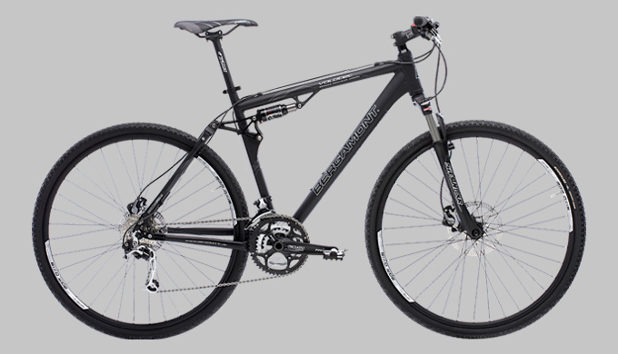

найнер-подвесом уже никого не удивишь, а вот у Bergamont не так давно в модельном ряду был гибрид-подвес
Офигеть :shock:

бергамот гибрид-двухподвес - это просто снос башки, хочу такой. А как у двухподвесов с накатом?
а в 2006 был такой корратек, вот правда не помню, продавался ли он в киеве или нет
кстати, это не ашан, и цена ему больше килобакса была, и оьвес весь приятный вполне
сейчас эта модель без подвески. что логично.
Только не показывать Ketsal-Koatl, а то он умрет от счастья.... :lol: :lol: :lol:

руль какой-то странный у него... Но я тоже готов умереть от счастья, если мне такой подарят :)
