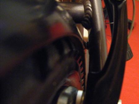

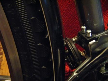

В инете встречаются отзывы такого плана
Может в Спортстер найнерская резина встанет, а то у меня 42мм ходят с зазорами больше сантиметра, так что.... что-то около 50 может и поместиться.
Реально человек ездит с резиной 47мм. Выглядит это так:
Похоже, что,убрав крыло и поставив более "компактный" передний переключатель, можно попробовать и шире. А нужно ли оно на этом велосипеде? -решать вам.
Попробуйте попросить у кого-то найнерское колесо и примерять.
