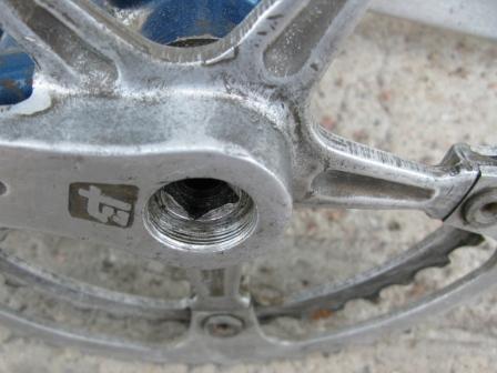

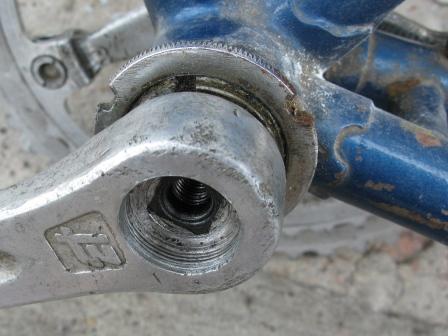

тут еще один баг - не могу их снять с вала рамы велосипеда-донора, съёмник тупо не вкручивается, то ли из-за разной резьбы, то ли из -за того что в шатунах поврежден первый виток резьбы для съёмника...
ЗЫ Вовка Че, а ты не знаешь метода как снять шатуны в таком случае? Или мож у тебя в мастерской можно что-то придумать чтоб безболезненно их снять?

Вот такие вот там резьбы, внешне вроде как и ничего, но съёмник не вкручиваеццо... :(

За ситуацию извиняюсь есче раз, и по теме, когда не получалось накрутить сьемнник - держась одной рукой за шатун (на весу) другой в ось шатуна упирая предмет типа болт и кто то должен метко пару раз стукнуть молотком по болту, шатун должен слезть.
таким образом удавалось снять шатуны? или это только в теории??

Для клинических случаев у меня припасены бронзовые выколотки. Заежай, <ударим> пару раз, слетит как родной!!
именно так и получилось - слетел почти как родной
респект Вовке Че :Yahoo!:
