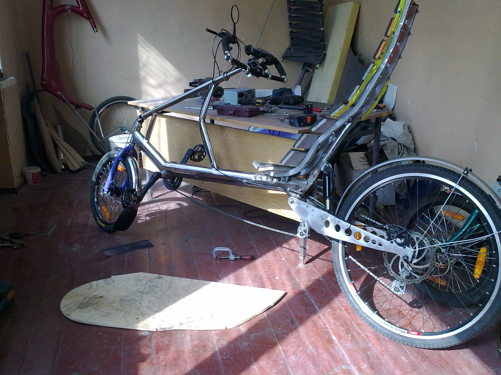

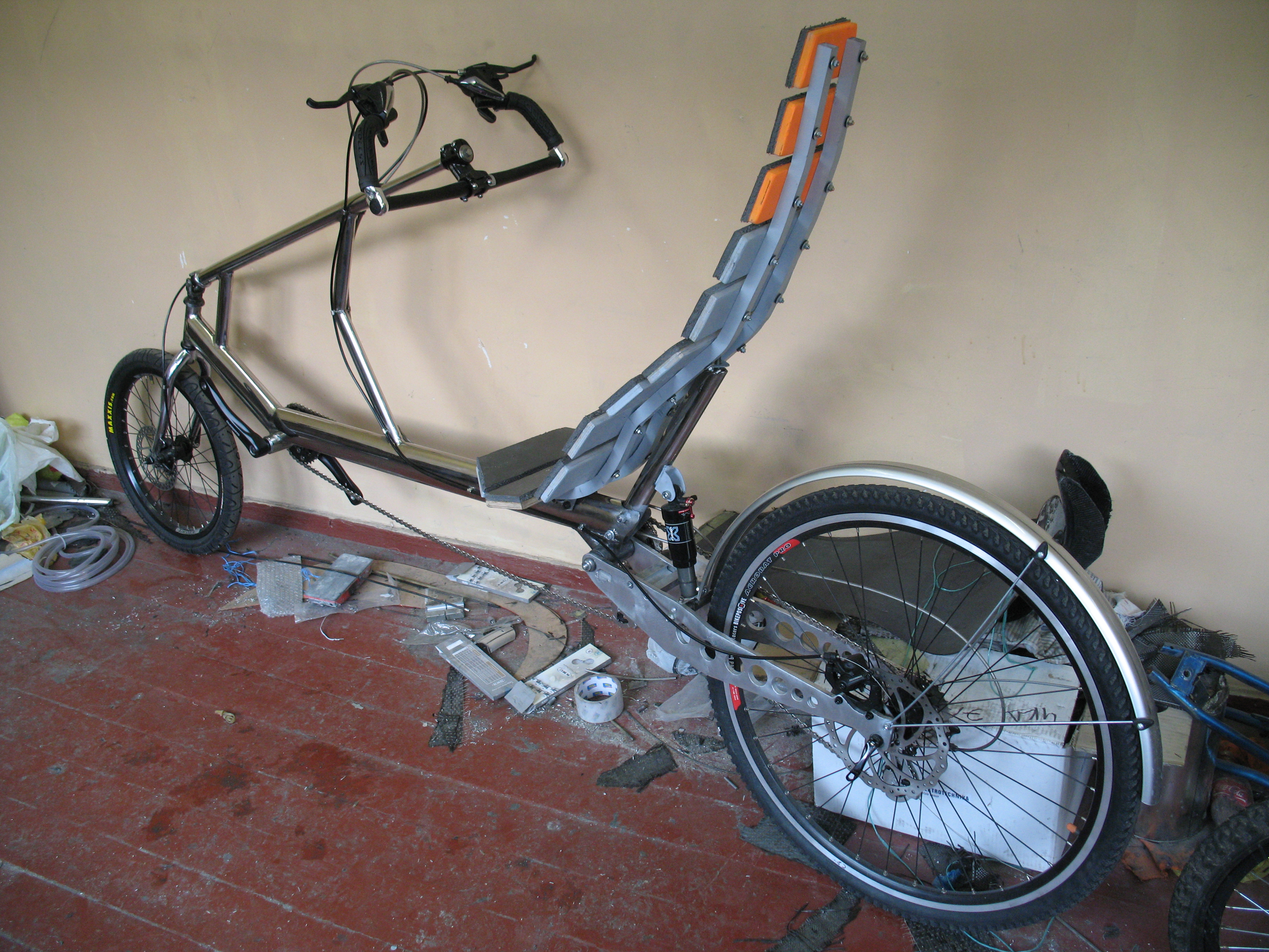

Повідомлення romanta » 6.4.11 04:58
Вот вышло со стапеля еще одно железное чудо, которое надеюсь принесет радость своему владельцу.
Я собрал себе педали и кручу чтоб не догнали...
(Крутилка Педальная )

Повідомлення Вавансусанин » 7.4.11 12:03
... и как всегда
- каток на 20" вместо поболее быстроходного переднего колеса несколько большего диаметра; - повышенная норовистость аппарата всё таки из-за малого рычага на руле по сравнению с велосипедами - на шоссерах вынос руля делают именно для этого, и которую можно компенсировать на лигераде понижающей коничкой вместо кардана.
- промежуток между задним колесом и спинкой сиденья сантиметров на десять можно было бы сократить, для некоторого уменьшения общего габарита - явно указывает что аппарат делался без предварительной конструкторской проработки
- и этот гребешок на сидухе, который будет резать под попой уже просто удивляет
- вилка задняя по прежнему жутко не технологичная из дюраля десятки, указывает что практическое лигерадостроительство целесообразно мне начать видимо с изготовления задних вилок, как сварных, так и из полимерных материалов на продажу.
- а! ещё спрятал паразитную шестерню с паразитными переклюками - хотя на Куренёвки у Вовки круглолицего уже продаются промежуточные ролики промышленного производства; - прикрепил два ролика под верхнюю и нижнюю цепь и всего делов, и соскакивать не сможет так как в замкнутом пространстве.
А так уже появился выгиб сидухи под крестцовый отдел позвоночника, и сама сидуха уже явно дотягивает до затылка, разве что предусмотреть подголовник в какой-нибудь дизайнерской проработке.
И всё-таки бы для аппаратов такого габарита предусмотреть лёгкую разделяемость на две части по раме для более удобной транспортировки в поездах, хоть и это на пару килограмм перетяжелит аппарат.
А так конечно, аппарат смотрится, хорошеет на глазах.
- Это я пишу больше для Барвинка, чтобы когда катался, постоянно имел ввиду что лучшее - враг хорошего.
Для меня такой вариант длиннобазника пока неприемлем - и в лифт нормально не помещается и на балкон просто так запросто не выкинуть, поэтому переключаюсь на разработку короткобазников, хоть и некоторый ущерб в потенциальной быстроходности аппаратов и управляемости.

Повідомлення romanta » 7.4.11 15:32
... и как всегда
Вот когда сделаешь свое, тогда и критикуй.
Расстояние не для твоего веса, между задним колесом и сидухой..... так что помалкивай коль не в курсе.
"каток на 20" - сделаешь свой каток на 26 покатаешься - посмотрим где тебя собирать будут
про разделяемость разговора небыло, а вот вилка задняя уходит под раму, и подседельный штырь складывается, для перевозки в поезде хватает...
Подголовник стоит у человека уже, сидуха для этого и делалась.
По поводу вилки - когда сваришь... тогда гавкай..... Иначе как ТРОЛЛь тебя и не назовешь уже.
И вообще разница между тобой и теми кто делает велосипеды видна вооруженным глазом, а ты как боишься сделать что то своими руками, так и бойся дальше.... ни кто тебе в этом мешать не будет... а то что нами сделано, приносит людям радость и пользу... а от тебя что привнесено, кроме кучи некому ненужной информации?

Повідомлення Вавансусанин » 7.4.11 16:50
Ладно, как говорится собака лает а караван идёт - для других читателей этой ветки некоторые мысли которые пришли по поводу карданного руления (на данный момент 65 посещений). А именно:
- из-за малой длины плеча рычага лигерадового руля с карданной передачей на переднюю вилку, при повороте на каждый градус, рука которая держит руль, проходит примерно вдвое меньшее расстояние чем в обычном велосипеде. Соответственно примерно вдвое и чувствительней к ошибкам в управлении, и скорость при которой ошибки в управлении становятся заметно угрожающими безопасности - вдвое меньшая. На лигерадах Романты - это примерно уже 35 - 40 километров в час. - это из личного опыта езды на них.
У шоссейного велосипеда руль-бараны тоже несколько уже, чем у МТВ, но на высоких скоростях там уже стабилизирует руление гироскопический эффект от вращения переднего колеса, который тем больше, чем больше его диаметр - это 28 дюймов шоссерного колеса. То есть если на лигераде с управлением через кардан, компактный руль и малое переднее колесо, то для уверенного руления особенно на высоких скоростях всё-таки вместо кардана стоит установить коническую передачу с передаточным понижающим отношением примерно 1:2.
- Это так, чтоб знали, кто тоже прикидывает для себя лигерад, ну и самому себе тоже на заметку, чтобы в дальнейшем проектировать аппараты лучшие чем у предшественников. - Всё таки лигерады более приспособлены для всё более набирающих популярность велодальнобоев, чем классический велосипед и даже шоссер. - Вот кстати ещё дальнобойщики появились у нас на горизонте http://www.velokiev.com/forum/viewtopic ... 2#p1225182 и потенциальные покупатели лигерадной велодальнобойной техники.

Повідомлення romanta » 7.4.11 17:04
Ты сядь и узел черти, свой рулевой:
1. который не будет занимать много места.
2. не будет чертовски громоздким.
3. не будет угрожать безопасности при критическом рулении.... не дай бог шестерни проскочат.
4. и самое тяжелое - который можно собрать в домашних условиях на коленке... поскольку промышленное изготовление ни кто не будет делать... дорого шибко.
и не надо пихать туда узлы от болгарки... 4 кг
35 - 40 километров в час, для длиннобазника нормально, это не мопед.
а там поглядим, можно ли его изготовить и применить и не убиться при этом.... поскольку чертеж это одно... а железо это другое...
я кардан подходящий 2 месяца искал, сам видел что тяжело было найти такой маленький, поскольку вес в велосипеде занимает второе место после прочности конструкции.
Из за твоей попытки сделать лучшее - у тебя не выходи ни чего хорошего :lol:
Про собаку, это ты про себя сказал?

Повідомлення MaD_CameL » 7.4.11 23:47
манетки-тормозные ручки. хотя я догадываюсь, что есть более удобные. но стоят дурных денег.
может грипшифты были бы удобнее?
и почему тормоза не гидравлика? рекумбент же и тяжелее обычного велосипеда, и скорости имеет побольше, значит и тормоза надо бы мощнее.
и пару вопросов:
каков ресурс длинной цепи? и какая берется? может было бы лучше использовать что-то более тяжелое, но вечное?
палкой руля вообще польуются? или хват только за рога?

Повідомлення romanta » 8.4.11 10:47
и пару вопросов:
можно и гидравлику, вопрос цены и скорости ремонта в походе.
Держаться за сам руль неполучится, не та посадка, давай в автомобиль поставим прямой руль и услышим столько лестного о себе :) а тормозов и таких хватает... Преднее колесо равнозначно при торможении заднему... Через руль не улетишь.
ресурс цепи - можно сказать что как у всех.. Зависит от качества... Плюс дополнительный выйгныш в длине - перкосов меньше.

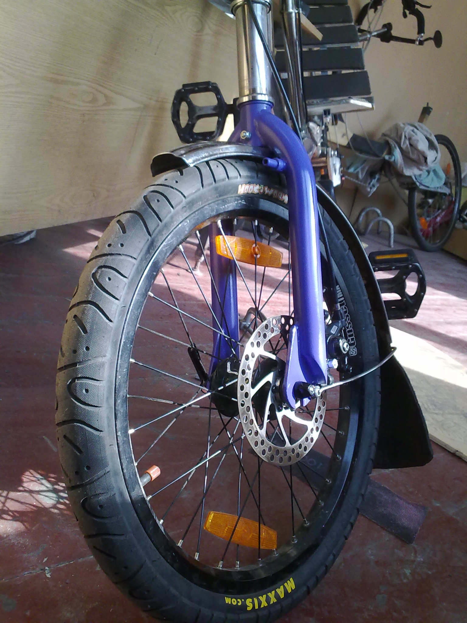

Повідомлення romanta » 24.1.12 11:49
Продолжу топик о данном велосипеде.
По моим подсчетам, откатал сей агрегат под Барвинком почти год.
Из неприятностей вылезло одна, это слабая передняя вилка для ездока весом более 90 кг. Лопнула труба внутри вилки - возможно это брак, но может быть и нет.
Решил подойти к данному вопросу более кардинально, и заменить на вилку от БМХ.
Естественно пришлось переваривать стакан под трубу 1"1/8.

Повідомлення romanta » 28.3.12 18:43
Заключительный этап ремонта с переделкой вилки.
