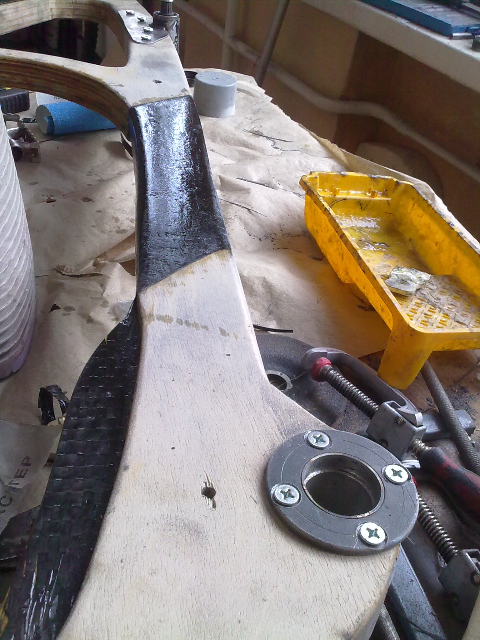

Вот решил поэкспериментировать с фанерой.
Что получится увидим в процессе эксперимента. :grin:

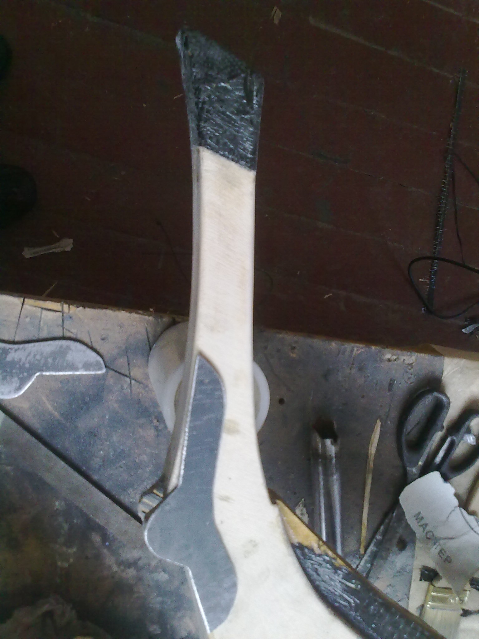

Все навесные детали постараюсь сделать из нержавейки (рулевой стакан, каретку педалей, втулку заднего маятника) Задняя вилка предполагается делаться из гнутой фанеры завернутой в карбон.
Подготовка к склеиванию.
Эпоксидка + Углеткань + фанера = Рама?

Повідомлення romanta » 16.8.11 10:44
Внутренних полостей не делал, поскольку это только прототип, и фанера в качестве дешевого материала.
Если геометрия посадки, расстояний и углов наклона устроит мою персону, тогда буду делать из более качественной фанеры, (1 сорт), и некоторые места для крепости облагораживать карбоном.
В качестве прокладки между листами фанеры углеткань.
Наклонная нужна для крепления пластиковой трубы, и улучшения внешнего вида.

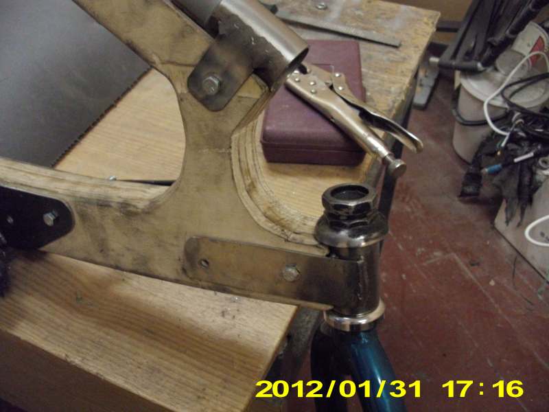

Повідомлення romanta » 6.9.11 07:30

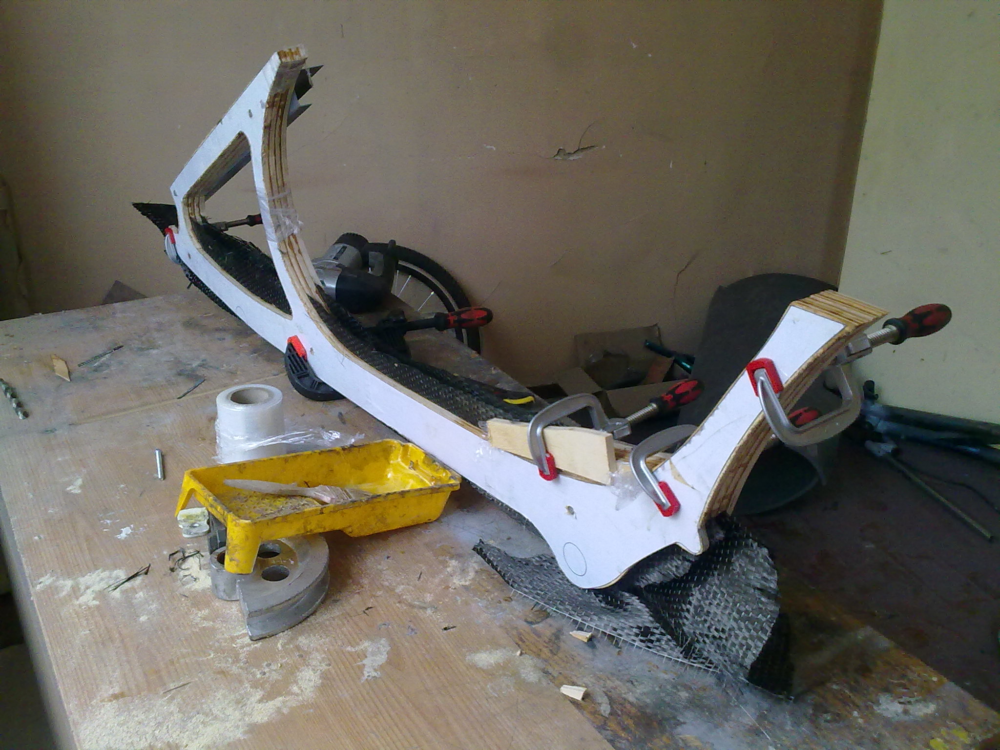

Продолжение работ.
Готовим установку металических частей

Re: Фанера как материал для творчества
Повідомлення romanta » 8.9.11 20:18

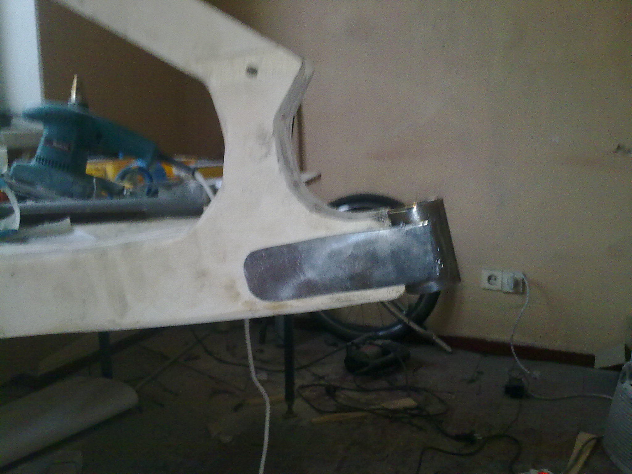

Продолжение работ

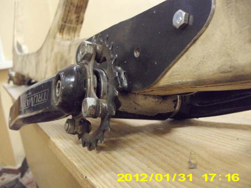

Повідомлення romanta » 1.2.12 09:39

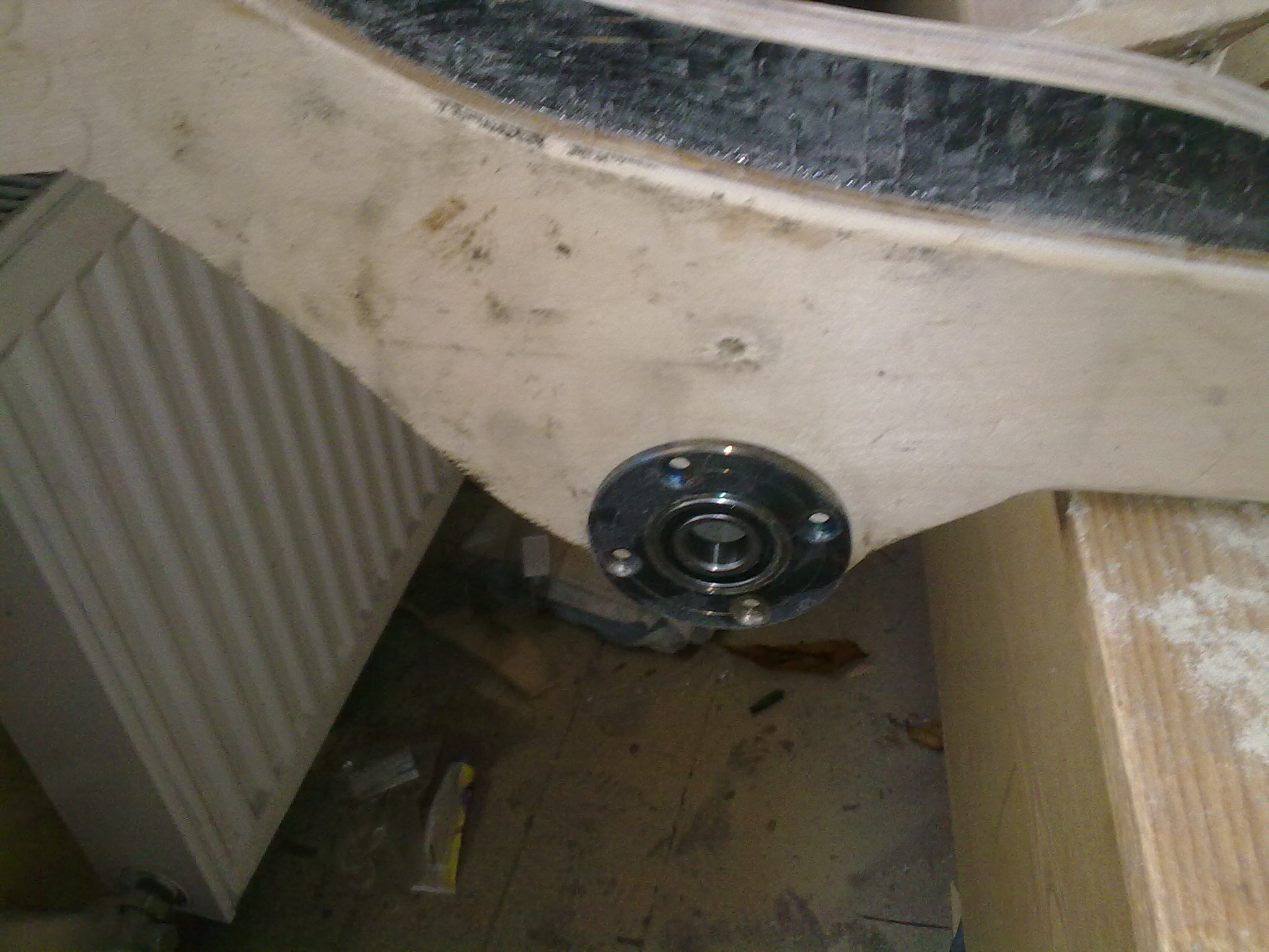

Таки нашел в себе силы продолжить Стругать "BURAТTI-no"
Узел каретки.

а чем вы работаете, если в ручную то это жесть, болгарка с лепестковым кругом спасет отца русской демократии
romanta
Модератор
Повідомлень:459
З нами з:16.1.09 14:16
Skype:aushka
Повідомлення romanta » 2.2.12 10:56
болгарка здесь не поможет, а вот хороший рашпиль по дереву творит чудеса.
Да и лобзик мощный всегда под рукой, который спокойно берет 10мм дюраль.
Болгарка слишком высоко оборотистое существо, от него пыли и гари зачастую больше, чем пользы, особенно по дереву.
Повідомлення romanta » 15.2.12 17:37

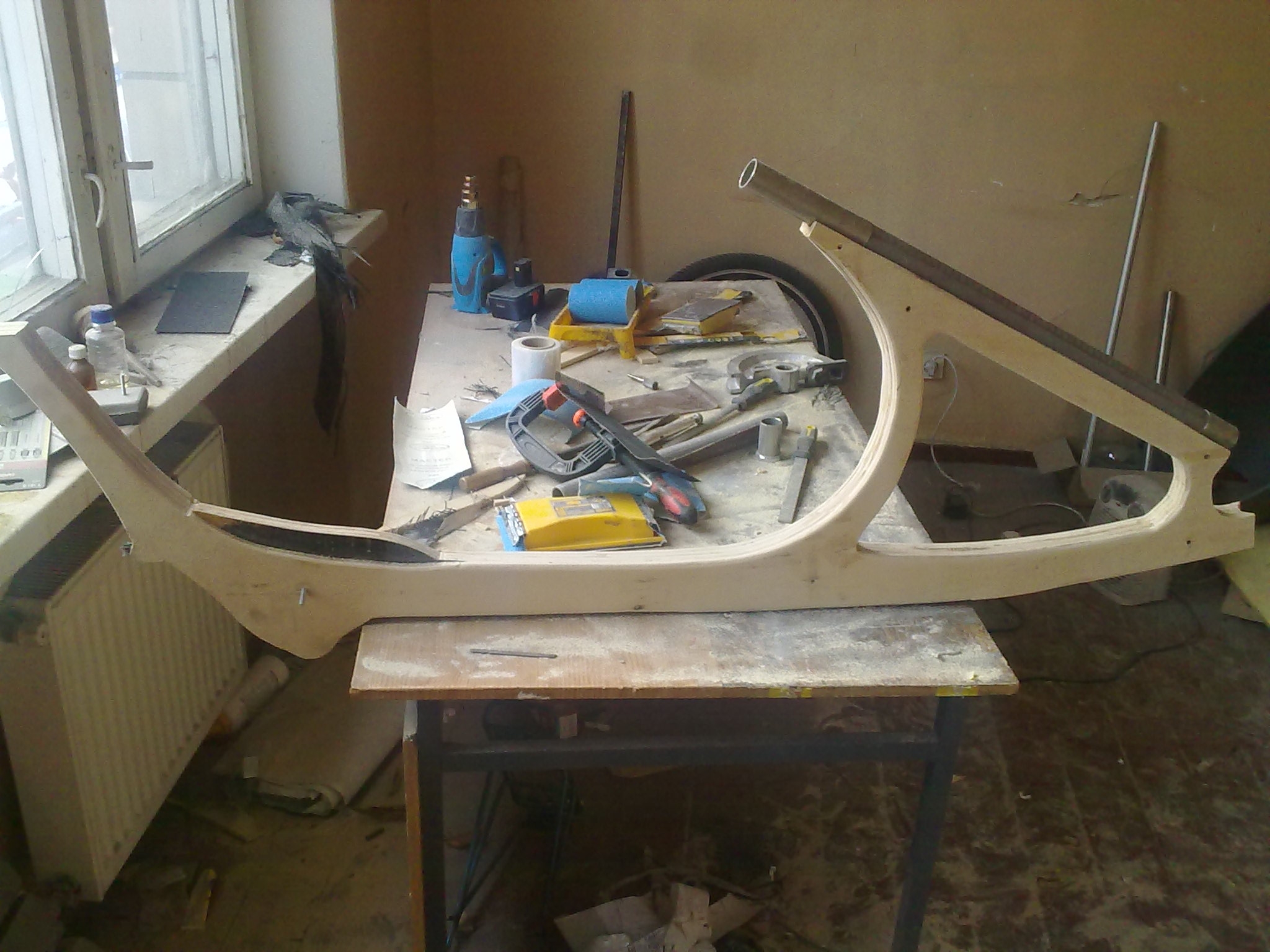

Очередное допиливание буратины.... Чувствую себя как папа карло. В особо критичных местах использую слой карбона.
