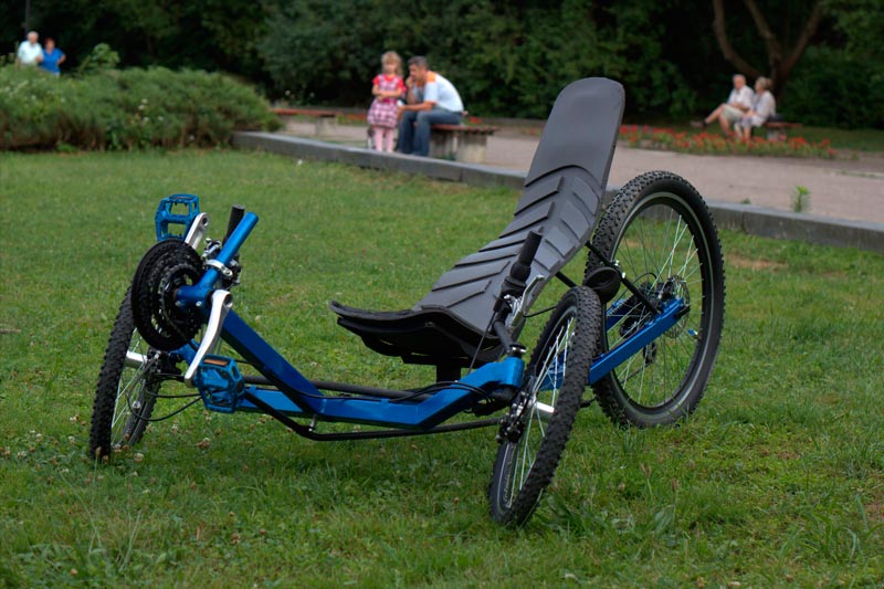

Привет всем! Вот решили показать наше детище :)
Переднее колесо: 20 дюймов SCHWALBE BLACK JACK
Заднее колесо: 26 дюймов SCHWALBE BLACK JACK
Материал рамы: Сталь (CrMoFe)
Масса: 23 кг.
Тип трансмиссии и наличие передач: 24 передачи
Размер:
Ширина 113 см
Высота 92 см
Длина 216 см
Колея 100 см
База 135 см
Диаметр разворота 530 см
Высота до сидения 30 см
Фото - http://www.flickr.com/photos/82583330@N ... otostream/
Видео - http://www.youtube.com/watch?v=6wM0V8bG15c&feature=plcp
Сейчас идет работа над следующим трайком, он будет на 20см уже и на столько же короче + задняя подвеска с амортом.
Буду рад услышать вашу конструктивную критику и пожелания :)

На мій скромний погляд рульову треба робити з більшим офсетом вилки, а руль зробити по центру і його привід за допомогою додаткової сошки. Також не знаю чи ефективно такий довжелезний ланцюг і чи не можна зробити передачу обертового моменту за допомогою додаткових тяг (як на паровозі) чи додаткового ланцюга.
Відносно ланцюга у мене теж були сумніви, але при першій поїздці вони повністю розвіялися.
Ми зараз багато експерементуємо і з габаритами і з керуванням, тому цей трайк можна називати першим але не найоптимальнішим :). В роботі показав він себе просто відмінно, шкода, що відео не може передати усіх відчуттів та купу вражень які отримують усі хто хоч раз прокатався на ньому :))

В нашем полку прибыло !!! Поздравляю с первенцем :)
Конструкция в принципе стандартная. Только рулевую оптимизируйте.
Я так понял из фоток, что зеленый трайк это тот что новый, и с задним амортизатором?
Крепление сидения сделано грамотно.
Какие втулки стоят на передних колесах? оси 9мм, 10мм или 12?
Поскольку для стандартных осей 9 мм, нагрузка при консольном креплении достаточно большая, и на большой скорости + наших дорогах колеса могут отвалится. :(
- сварной стык выноса каретки педалей и балки рулевых колёс усилить либо косынкой, либо раскосами, и в дальнейших модификациях благодаря этому уже использовать более тонкие и лёгкие трубы, а то 23 кг для велосипеда - это жыр.
- накупить в строительном маркете дешёвого пенопласта и начать формировать матрицу для выклейки аэродинамического обтекателя, - если грамотно сделать то на целый прядок может снизить аэродинамическое сопротивление, особенно при встречных ветрах, и километров на десяток в час при тех же затратах усилий поднять скорость. Что может и дать возможность позволить добираться из Киева до Одессы за день, как это делают сейчас ребята из ВК на шоссейниках (правда с довольно большими издержками) http://www.velokiev.com/forum/viewtopic.php?f=1&t=61818
и плюс безопаснее у коконе на трассах среди машин
Конечно же и на колёса поставить тонкие слики на 8 атмосфер с недорогими кевларовыми антипрокольными лентами,- вряд ли трайк будет хорошо давать кантрикросы по лесным тропинкам, корягам и рельефам, как это на двухколёсниках.
Ну и трубки в которых продета цепь тоже воруют мощности и скорости,- мощность человека 0,2 л.с. - это мощность авиамодельного моторчика. То что одна лошадь заменяет пятерых людей при выуживании бадей с углём из угольных шахт Англии, это вычислил ещё в позапрошлом веке Джеймс Уатт.
И по-моему всё-таки у Ганшина сидухи самые эргономичные, и главное, наверняка гораздо более лёгкие, которые он недавно делал целой серией на продажу http://hpv.com.ua/tag/%D0%BB%D0%B8%D0%B ... %B5%D1%82/ - как по мне, продуктивнее кооперироваться с такими же талантливыми ребятами у которых некоторые узлы и детали получаются лучше (да и дешевле и быстрее тоже) и покупать друг у друга, заодно налаживая друг с другом деловые взаимовыгодные творческие связи

1. Если установить мотор на каретку то тогда всё будет ещё чудесней. например такую
2.
У меня есть серьёзный стимул двигать такую тему, - почаще и подешевле ездить в Крым.
Теперь крымнаш, и проект видимо затянется.
3. Если делать такой трайк как у ТС но раму делать в виде фермы а задний линк из алюминия, то на сколько можно сбросить вес?
