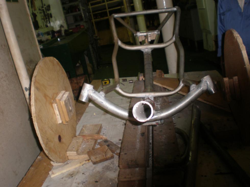

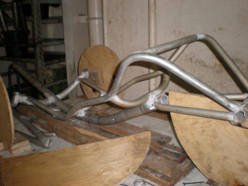

успешно заложил и воплощаю в жизнь КРОК 2-1 трайке.
делаю из алюминия ,марка ХЗ. модель для подражания- katrike 700 ,решил наплевать на подвеску и доказать что это не главное.
На шоссейных, ведь народ ездит как то, да и я опыт кое какой имею шоссейный...маленький такой но мой опыт.
Раму уже погнул, смогу фотки выложить только через пару недель так как на работе очень далеко я нахожусь от интернета.Тогда и ветку новую начну если дадут.к сожалению из за финансов не смогу его скоро закончит, купит колеса и обвес, а так модель обещает быть очень даже. очень повезет если смогу показать ее на велофест 11.

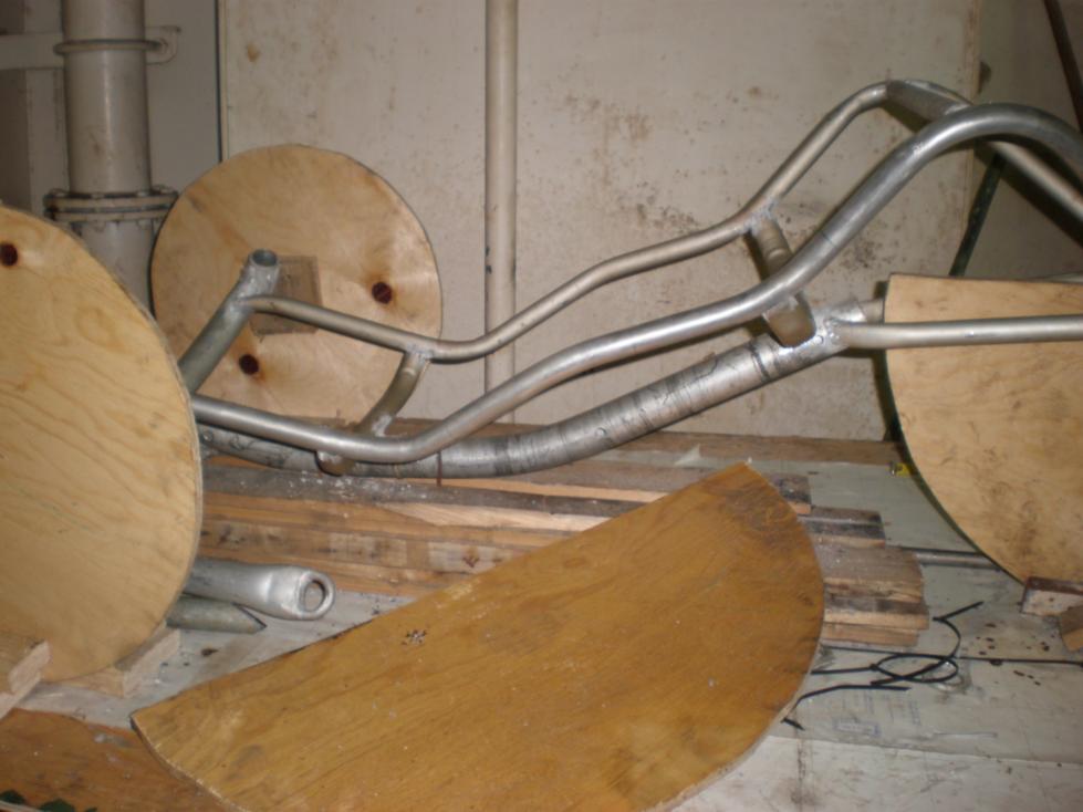

Повідомлення volsh » 3.3.11 05:35
вот как то так ...

Традиционно для автора красивый наклёвывается аппарат, но всё равно расчалки передних колёс несколько бы сместить назад, за счёт некоторого усложнения их геометрии, примерно как я показал на фото.
- Эргономика педалирования поулучшится, и передние колёса можно больше сместить вперёд для лучшей развесовки.
Ну и как всегда никакого подголовника предусмотрено уж наверное не будет (для пущей комфортности, и от переломов основания черепа на случай если сзади вдарит машина).

а какое рулевое планируется? и как по весу, что получилось? :good:

пока рама тянет килограмм 7-7.5.но это пока без консолей и кареточного выноса. без боома по аглицки. плюс обвес , рулевая,колеса. надеюсь из 13 кг выскочить. рулевая будет как в оригинале - т.е на каждые консоли свой руль или если не буду влезать замаыстрячу аватар. применение «хомяка» на трайке считаю нецелесообразным.
сейчас добавил дропауты и разрезал поперек всю раму. будет разборным мой КРОК 2-1.для поездов наших поездатих большей частью.

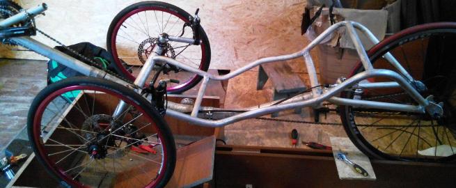

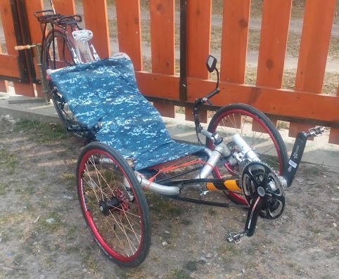

Всем привет!
после долгого перерыва после "КROK-1" наконец-то построил трайк который мне очень нравится. пока не ездил, нет погоды. как испытаю, выложу впечатления. Отличие от оригинала - конструкция разборная, также изменил конфигурацию сидушки, увеличил ширину и поясничный вигиб. На оригинал наверное я не сел бы )
Делал по картинкам.
Год создания: 2013
Тип транспортного средства: тадпол-трайк
Основное назначение: рейсер
Передняя подвеска: жесткая
Задняя подвеска: жесткая
Переднее колесо: 20" (451)
Заднее колесо: 700с
Рама: крестообразная, разъемная из 2 частей
Материал рамы: алюминий марки ХЗ :doh:
Масса: 13,5 кг )
Тип трансмиссии и наличие передач: цепная передача с отжимным роликом, 30 скоростей
Размеры: колесная база: длинный, колея: 720, длина: длинный, ширина: 720
Примечание: клон "CATRIKE 700C"

Повідомлення volsh » 26.3.14 16:56
Поехал нормально вел, сейчас уже покрасил, пока фотосесию не устраивал, нормальную дорогу не найду никак чтобы разогнать его толком, так, если наступить на педаль, 40 набирает легко, звезды шоссерные, ребенка на багажнике катаю, очень удобно и комфортно, можно остановиться или ехать с ЛЮБОЙ скоростью.
