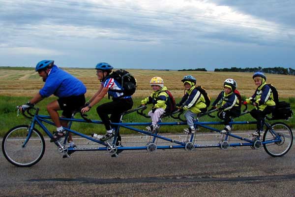

Во-первых в дальнобойные поездки удобнее, безопаснее и спокойнее ехать вдвоём, а один тандем на двоих - это вдвое меньше поломок, проколов и обслуживания, плюс средняя скорость переезда уже не по последнему, а средняя.
Во вторых один из ездоков в тандеме и вовсе может не педалировать и отдыхать; - было бы кресло удобное. - то есть практически не надо тратить время пути на матрасы - остановки на отдых телу. И конечно же в дальнобой уже можно брать попутчика физически менее подготовленного под дальнобой, жену, ребёнка ...

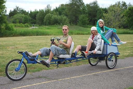

Вот наилучшее что найдено в Интернете в плане лигертандемных байков.
Зображення Зображення Зображення
Всё таки если аппарат строить, то надо строить максимально хорошо. - Рынку нужны наилучшие изделия. - Ну и рад буду всяким соображениям по этому поводу.

Так в чем проблема, копируй красный тандем, и делов-то, по моему там все сделано грамотно, без изысков. Передняя вилка БМХ, Заднее 28" двойной обод, хотя лучше 26" от даухильного вела.
Вторую трубу не обязательно, поскольку овал а не кругляк.

Да не, Стас хочет длиннобазник, и у этого красного тандема слишком навороченный дизайн. Плюс некоторые недостатки, которые я приметил, не очень приемлемые, как по мне.

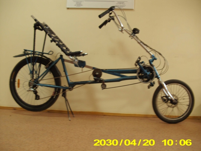

- Я бы хотел скорее удлинить раму твоего лигерада для Барвинка под второго ездока. И соответственно укрепить раму второй параллельной балкой, приваренных между собой на перемычках как в этом красном тандеме.
Ты бы связался с ним переговорил о финансовых и прочих условиях этой сделки http://www.velokiev.com/forum/memberlis ... le&u=33888
- это реальный коммерческий заказ, и доработать длиннобазник из нержавейки до нормального тандема, это всего лишь очередная дальнейшая разработка, что будет всегда постоянно покуда этим занимаемся.

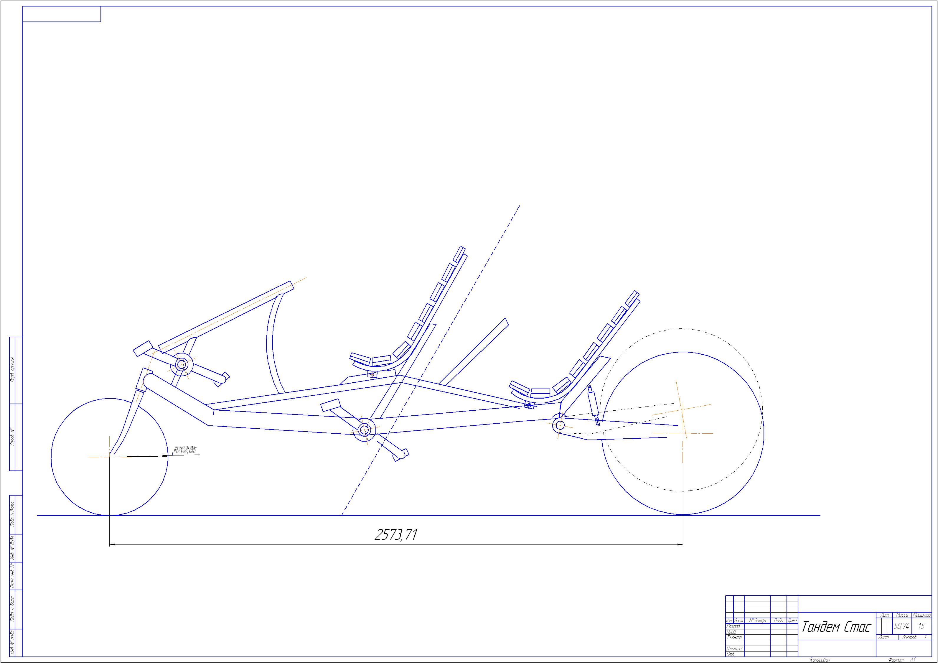

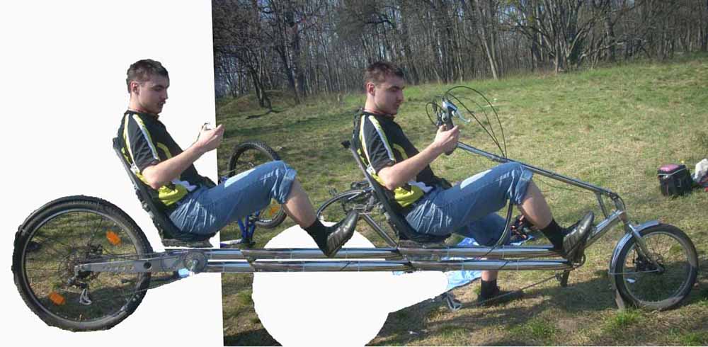

Вот кстати, набросал в фотошопе, как примерно может выглядеть тандем, на базе длиннобазных бентов Апексея (romanta)
- Довольно таки неплохо смотрится, и не думаю, что стоит особо париться, что длина получается как у Линкольна. - Вот некоторые другие велолинкольны, которые мне подкидывают энтузиасты из форумов.
А вот и кстати, один из ближайших по конструкции бентов.
Как альтернатива длиннобазной конструкции рамы, вариант тандема-короткобазника
который видимо будем, разрабатывать совместно с Ганшиным на этом его Форуме здесь:
http://doombook.b.qip.ru/?1-0-0-0000004 ... 1306922389
рама которого, кстати, уже разборная,а потому и на порядок сложнее чтобы её сделать своими силами.
Но лично я всё же пока больше сторонник длиннобазной схемы - больший потенциал скорости и комфорта, а в плане длины, что длиннобазный тандем, что коротобазный тандем - уже оба и в электричке уже по-любому не провезёшь, и в лифт грузовой однозначно не поместятся, поэтому по-любому со временем, по мере накопления опыта эксплуатации конструкцию рамы следует дорабатывать до легкоразборной, складывающейся в компактный велобаул, удобный для провоза в транспорте и в лифтах.

Вообщето vonnah очень даже прав насчет перегрузки заднего колеса задним седоком + велобаул!!! Где ты найдешь такие стойкие обода на 28" и аммортизатор, который выдержит Макс. Вес 200 кг. В динамике по кочкам?
Во вторых, переднего седока все равно надо размещать выше, чтобы под ним спрятать ноги второго седока, тем самым укоротив раму на 300 мм. И ставить надо 2 амортизатора на заднюю подвеску.
В третьих, при такой длине рамы углы поворота тандема не укладываются в концепцию велосипеда, и возможен сильный уклон при поворотах и потеря равновесия, для такой конструкции больше подойдет трайк 1-2 конструкции.

Хорошо бы в какой-то графике, например компасовской, выражать эти концепции.
- Короткобазники как по мне на порядок сложнее длиннобазников, да и не слишком уверен, что короткобазники смогут гоняться со скоростями хотя бы МТБ - колёса поменьше, и трасмиссия замысловатее. Да и насчёт комфортности посадки и удержания равновесия нет полной уверенности. Так что разрабатывать длиннобазники стоит.
Вплотную займусь как Стас на досуге в Крыму определится к 25 июня какой вариант и как сделать. И самому надо время, чтобы переварилось в голове, заниматься разработкой такого проекта с более высоким КПД, и более высоким уровнем результата воплощения.

Еще одно замечание - при передачи управления ведомому (читай второму, заднему велосипедисту), просто жизненно необходимо, чтоб он видел дорогу, а не затылок ведущего (переднего). Превышение не менее 20-30 см. Для этого, его можно посадить над задним колесом. Под ним разместить груз. Не забыть продублировать рулевое управление и тормоза. Это укоротит примерно в 1,5 раза базу самого вела.
Как проложить цепную передачу, тут все скромно молчат, посему - этот вопрос временно курицо в курилках КБ. Заодно, все размышляют над карданами и дифференциалами.

Общий тезис для всех продолжателей: конструкция не должна быть "навороченной" по последнему слову "конструкторской" и не очень мысли. Чем проще тем надежней.
Не надо здесь сопли распускать "А давайте ка мы прикрутим кобыле рога - какой корова получится"
На мой взгляд: или задний седок в классической позе сверху, или полулежа снизу, иначе ногами переднему ездоку по голове стучать будет.
и еше на заметку Сусанину: Если ты хочешь с проекта "поиметь прибыль", то данный проект не обсуждается в открытом доступе (за флудом и мусором быстро теряется все существенное) И если ты Стасу чего либо и обещал, то с моей стороны договоренности не было.... может и сами сварите раму... извините за резкость изложения.
Да и копипастерство идей ни кто не отменял.
Есть у меня заметки по поводу конструкции, но выносить на форум нету желания, ибо это все неправильно.
И Стас ко мне лично с данной идеей не обращался, так что селяви. :grin:
И еще раз повторюсь по поводу углов поворота данной конструкции, лимузину на дорогах не место, чем короче удастся сделать тандем, тем меньше проблем будет с устойчивостью на поворотах.
Из вас по моему никто не имеет опыта выкатки длинных рам, и физику многие не могут ПОЧУВСТВОВАТЬ, а потом будут недоразумения: Почему оно не едет так как хотели.
Одно дело нарисовать "Красивую конструкцию" - другое дело создать физически грамотную конструкцию. Это Вован к тебе больше относится, не воспринимай критику как обиду.

Почитай здесь: http://www.velomobile.org/forum/viewtop ... =46&t=3821
- что за физика?! :smt102
- Вот гляди, маленько пересадил ездоков под кресельную бентную посадку, с более низким, кстати, центром тяжести и сколько ещё места остаётся - ещё и для третьего ездока.
http://shot.photo.qip.ru/3003Z2s.jpg
- так что ехать будет.

А вот и мой вариант длиннобазного тандема.
Деталировки и более детальные чертежи будут здесь http://vazach.io.ua/album442424_1
От короткобазных тандемов он всего на пол метра длиннее; - его длина 3700
Зато распределение веса по колёсам лучше. плюс переднее колесо 24"
посадка однотипная переднего и заднего ездока, и более комфортная.
romanta
Модератор
Повідомлень:458
З нами з:16.1.09 14:16
Skype:aushka
Re: По поводу строительства лигертандема
Повідомлення romanta » 15.6.11 20:54
Вот пока такие новости по этому поводу
http://5.ua/newsline/185/0/78123/
http://5.ua/newsline/198/0/78136/
- на украинские дороги действительно жаловались они в интервью в новостях на Интере.
1. Рулевой узел работать не будет, угол для кардана большой,
2. Ноги заднего седока будут бить об переднюю сидушку
3. Не в красоте дело, а в длине велосипеда и функциональности его узлов.
4. При 24" колесе и кардане, расколбас в управлении при большом весе обеспечен.
5. Что делать с передачей тяги заднему колесу передним седоком (только не надо карданной передачи) это не реализуемо
