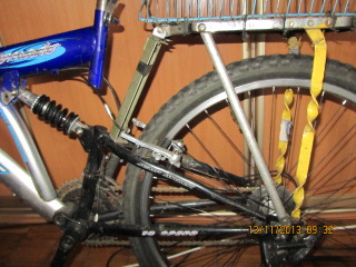

Ну... На некоторые подвесы таки можно поставить багажник :) Вот пример :D http://io.ua/7300778p
Кстати, кроме установки багажника на подвесы, также интересна тема установки багажника на гоночные рамы :gerl:
Практически у всех гоночных рам нет креплений для багажника в раёне подседельной трубы. Посему вариант установки багажника на такую раму требует хитрой конструкции багажника с креплением за перья верхних труб заднего треугольника рамы либо за подседельную трубу. Видел подобные багажники кажись у Odyssey, но чтото не могу найти его поиском :unknown: *oops*
Так вот, такой багажник можно установить и на гоночную раму и на подвес 8-)
Вот похожий универсальный багажник:
По сути, отличие от распространённых багажников только в наличии хомутов крепления за трубы заднего треугольника рамы...
Но у Одиссея там конструкция была получше и хомуты были более качественные ...

Но тут может возникнуть проблемка с установкой багажника (а он таки в походе будет нужен). Могу подсказать, как её решил я (кстати, и показать на "скатке"). :yes
В двух словах: купил вот такой багажник:
Так как рассчитан он на раму под 26"-е колёса, стал он косо, со значительным уклоном вперёд - тяги крепления к раме (на фото - слева, две, с "ушками") оказались очень короткими. Не комильфо. Пришлось их менять на изготовленные самостоятельно.
А сделать их несложно - два прутка необходимой длины и диаметра расклёпываются и высверливаются с одного конца. И усё. :D

Повідомлення Евгений Н. » 13.11.13 10:03
Вот... "присобачил" уже лет...десять, нормально "сидит"
Шестилитровую бутыль таскаю(за молоком в Мощун) по просекам...
Добавлено 14окт.2013г После раздумий
5. Замечания и Подводные камни... Разбивается втулка и создаёт проблемы... http://www.velokiev.com/forum/viewtopic ... 5#p1733048 Но решается...
