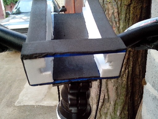

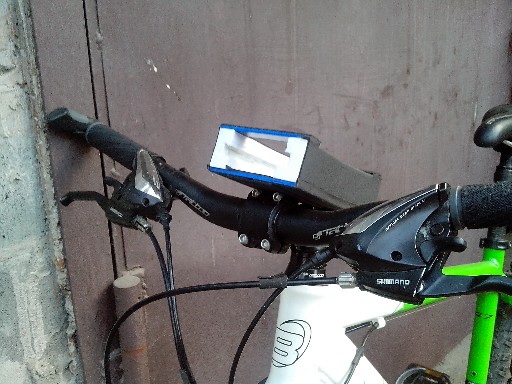

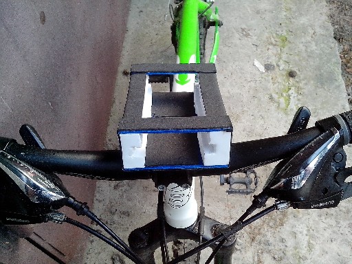

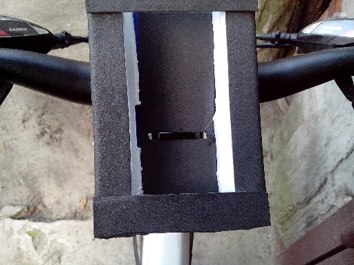

Верх и низ рекламный пластик. Боковины из мягкой упругой упаковки авторегистратора. Все собрано на 88 клее. Обклеено снаружи тонким сплэном. Крепится пластиковой стяжкой к выносу.
