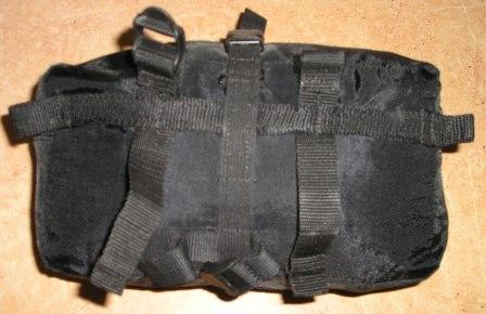

Следуя советам Виили Фога по жизни придерживаюсь , - используй то чо под рукою. и не ищи себе другое.
Я банально намотал ремешок плечевой на руль и зацепил карбинчиками за петли сумки, причем весь поход использовал эту сумку как кошелек и место для кремов телефонов и прочей мелочи.
сумка такая

На спине в этой поездке ничего не было - это была основная цель.
Сумка ближе
Не идеально, но задачу решает.
