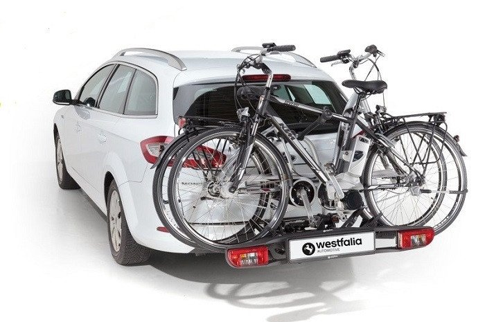

Есть платформа для перевозки велосипедов, типа как на фото. В сервисном центре МВС, сказали что третий номер не предусмотрен и предложили возить без дополнительного номера.
Насколько легально заказать и прицепить на платформу номер который за 200 грн изготовят в конторах занимающихся изготовлением номеров? Не будет ли вопросов у полицейских?

На моей платформе есть специально предназначенное место для знака с подсветкой. Переставлять каждый раз такой себе вариант, поэтому я склоняюсь к заказу дубликата.
Вопрос скорее сводится к тому заказать дубликат который выглядит как настоящий номер или такой который заведомо не похож, но при этом содержит самое главное - сам регистрационный номер. По сути это будет тоже самое что на картонке маркером цифры написать, но более долговечно и эстетично.
