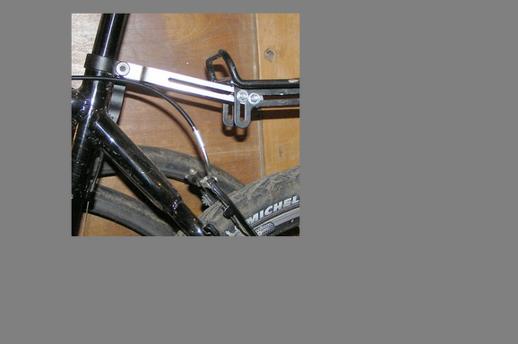

M i k
Повідомлень:885
З нами з:11.5.07 15:53
Звідки:Baltimore
Re: Крепление багажника на перемычку между перьями
Повідомлення M i k » 26.11.08 23:33
у меня крепится на подседельный хомут. Одно неудобство - лень и некогда было искать винт длиннее на подседельный хомут - под багажник пришлось эксцентрик выкинуть. Хотя не сильно от этого страдаю. Багажник шел с такими креплениями. В мешке выглядело довольно хлипко, но поставленное и нормально прикрученное - никаких проблем. Оч. доволен.

M i k
Повідомлень:885
Звідки:Baltimore
Повідомлення M i k » 27.11.08 13:18
M i k
А можешь сфоткать сам хомут покрупнее.
Не могу, поскольку байк в процессе барахола\апгрейда. Попробую на пальцах. У меня в багажнике для верхних точек крепления идут две полосы из нержавейки толщиной полтора-два миллиметра и щириной около сантиметра, которые ближе к хомуту повернуты на 90 градусов, и таким образом цепляются на болт подседельного хомута слева и справа. Могу сделать фотку багажника, если это поможет.
Do or Do Not! There is no try!
Alykel
Повідомлень:43
З нами з:5.6.08 19:22
Звідки:Виноградарь
Повідомлення Alykel » 27.11.08 22:42
Вот так.
