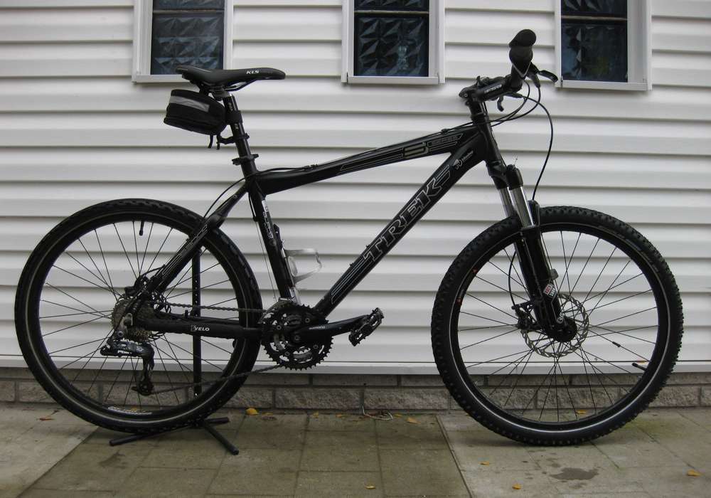

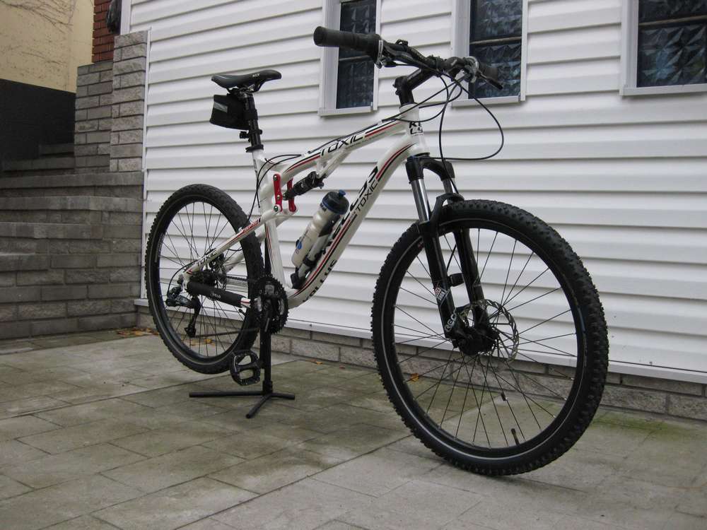

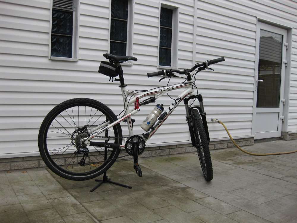

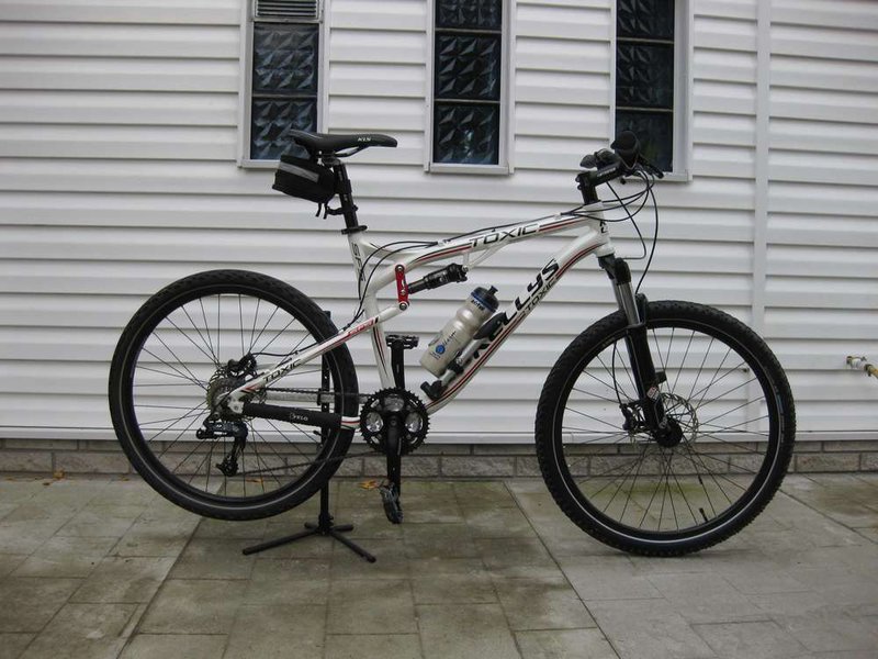

Сегодя получил раму :Yahoo!: и быстренько всё перебросил на неё с Трека 6300 - влюбился с первого взгляда *oops* !
Вот, что получилось, единственное- думаю, что белая вилка была бы гармоничнее с этой рамой, как считаете?
infokeeper
Повідомлень:137
З нами з:2.10.12 13:44
Звідки:Харьков
Re: Собираем велосипед на раме Kellys
Повідомлення infokeeper » 8.11.12 15:29
Черная тоже хорошо смотрится, с ней несколько суровей вид :)
Напиши состав велосипеда. Расскажи как ощущения от езды?
kodak.dp
Повідомлень:139
З нами з:9.9.12 10:02
Звідки:Днепр
Повідомлення kodak.dp » 8.11.12 16:11
На сайте вот такой http://www.kellys.com.ua/bike.php?b=kel ... N&n2=TOXIC - вилка белая.
Состав:
-Наименование мягкой вилки RockShox recon solo air 100mm
Диаметр колес 26 дюймов
Двойной обод есть
Количество скоростей 24
Наименование заднего переключателя Sram X.7
Наименование переднего переключателя Sram X.7(ещё не установил, нужен с верхним креплением)
Конструкция каретки интегрированная
Конструкция педалей платформы
Тип посадочной части вала каретки Octalink
Наименование кассеты Shimano HG-50 8ск. 11-30
Количество звезд в кассете 8
Количество звезд системы 3, число зубьев 44-32-22
Наименование манеток - грипшифты Sram X.9 (3х8)
Руль - Truvativ stilo
Наименование переднего тормоза Avid Juicy 3
Вынос FSA 110mm (буду менять на короче)
Наименование заднего тормоза Avid Juicy 3
Тип заднего тормоза дисковый (гидравлический)
Перебрасывал всё отсюда:

А что, и трек не так уж и плох :) был...
Но на токсик белая вилка просится, аж кричит :)
Трек - ракета, но к сожалению не двухподвес :( .

На мой взгляд, белого и так достаточно :)
И вилка отличная. Морочиться из-за цвета я б не стала. Мне, кстати, тоже все знакомые мозг проклевали, про белую вилку на мой Вандал. А я на своей Ребе проездила только 5 месяцев. Мне она очень нравится.
Не люблю белые вилки, в принципе. Вид у велосипеда, как в подштанниках :)
Конечно, это субъективно.
пс: Кстати, мне подарили светоотражающих наклеек. Красного цвета. Как Вандал. Я ими обклеила все, что можно, теперь и вилка, и глагол, и рамка с подвеской окончательно гармонируют вместе. Вы можете чего-нибудь белого наклеить туда, где слишком много черного ;)
Может, завтра фото выложу...
