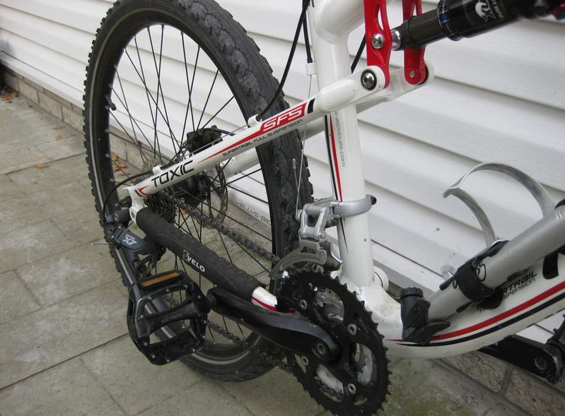

Хорошо в эксплуатации. С верххомутом переключает четче и долговечнее своих одноуровневых собратьев с нижним.
У меня все с нижним хомутом достаточно быстро начинали люфтить.
У меня с передними перекидками проблем мало было. Сложилось впечатление, что они не убиваемы. Мало на них фокусируюсь.
Но добавлю еще один немалый минус перекидок с нижним хомутом. Когда много грязи, или снега, грязь набивается между рамкой и хомутом и рамка не двигается, а если еще и смерзнится при этом, то уже до дома терпеть на одной звезде :)
В начале темы я выкладывала пару вариантов недорогих рулевых, которые подойдут.
По поводу переключателя тоже работает отлично.

В том и преимущество такого крыла что оно практически не крадет грязевой зазор. В данном конкретном случаееще и ставить можно с достаточено большим зазором.
Ну и вырвать и выкинуть не жалко, потому 4как егосебестоимость будет де то гривен 10. Сделано по образцу с http://www.muckynutz.com/
Из пластиковой папки.
У меня такое стоит постоянно впереди де то уже 2 года. Так как оно толщиной доли мм, то на застревание грязи не влияет. А ноги вилочки чистенькие и грязь жевать не приходится.
Сзади поставил недавно - пока доволен. Езжу в любую погоду и по любой грязи. Перекидку чистить не приходится.

У меня вот так. Работает без проблем, а что ему будет?
у нас с девушкой то же самое (Blog 17,5 и Rogue 17,5) . пашет без нареканий.
