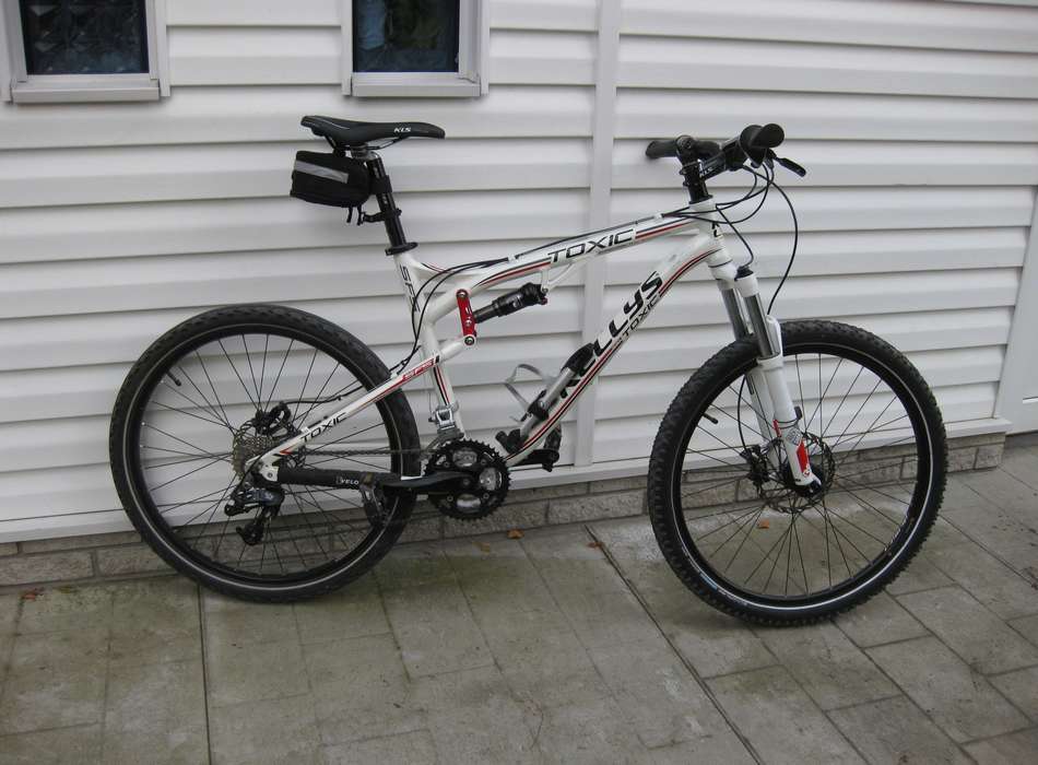

Вот, уже с беленькой вилкой 120мм.

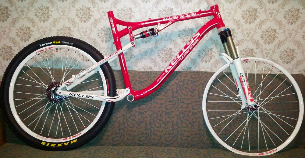

Купленна Magura DURIN X 100 - феншуй по цветам полный! Бюджет привысил, но это была любовь с первого взгляда! :inlove:
Впереди перенастройка на 120мм. Все остальные комплектующие выбраны, теперь только вопрос времени и денег. Фух...
