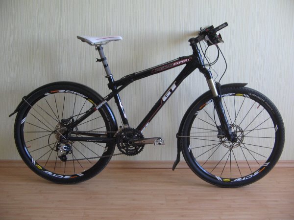

кто подскажет по поводу крыльев на этом GT..
они из современных или наоборот
может самоделка :duma: или с каких-нибудь европейских великов класса комфорт и т.п.
или может советские
радует глаз и практичные
задумался о приобретении таких, кто что может подсказать?

Купил себе такие и пару раз катал.
плюсы - легкие и дешовые
минусы - некрасивые (по моему скромному мнению), плохо защищают, в говнах не покатаешся
буду брать другие :cool:

а по-моему очень аккуратные крылья
по говнам ездить не планирую
крыло близко посажено к колесу и крылья приличной окружности т.е. закрывают хорошую часть колеса

В основном в продаже как раз и есть крылья с таким креплением (см. фотки в посте ЯКУТа), но они не спасают от попадания брызг в лицо, ибо уж очень высоко крыло от колеса :( Так что если цель сухое лицо, то нужно крыло как на фотках в посте Gilmour.
